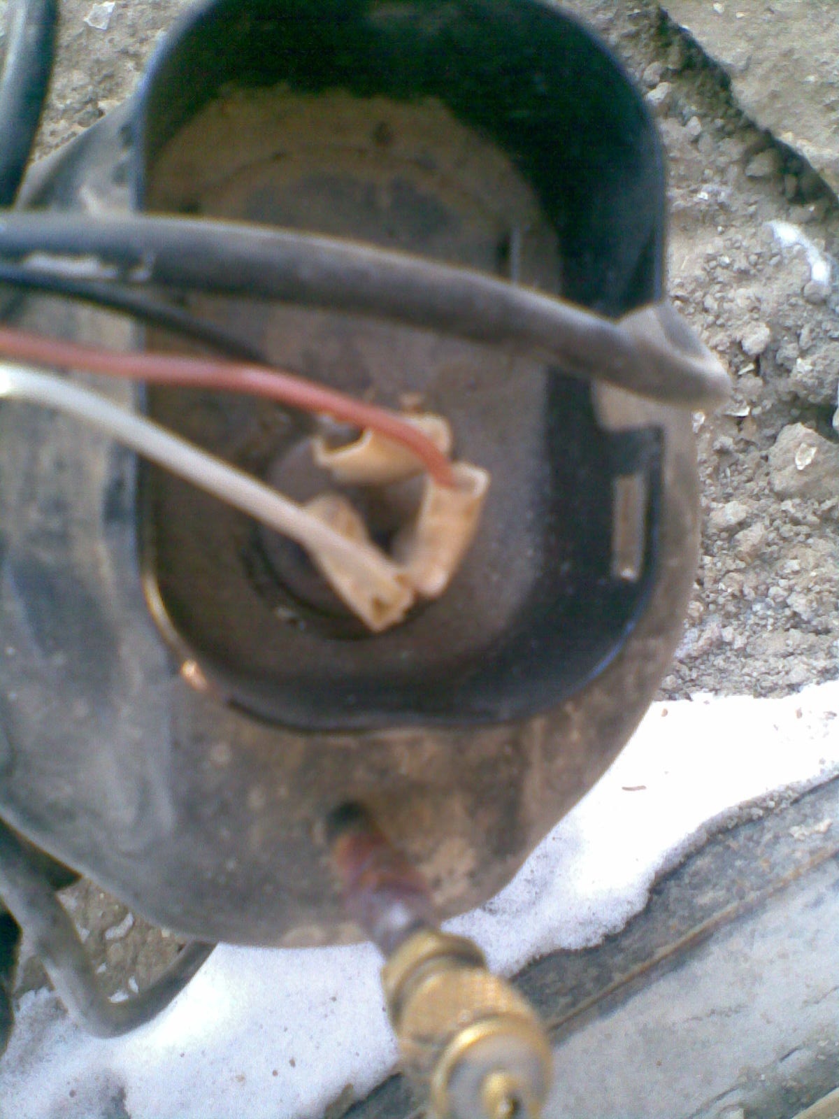

Салават Опубликовано 3 Июля 2010 Поделиться Опубликовано 3 Июля 2010 соединяи два провода в компрессор одну фазу на красную одну фазу на белую и замкни пару раз я не сколько раз так сделал и все будет ок. вот фото Цитата Ссылка на комментарий Поделиться на других сайтах Прочее
