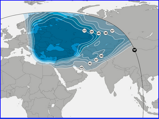

infernal Опубликовано 16 Мая 2012 Поделиться Опубликовано 16 Мая 2012 всем доброго времени суток. вопрос следующего характера.: Еть кто сталкивался с установкой Astra 1G @ 31.5° East ? особенно интересует пакет Magti TV (Poverkhnost+) Сам живу в Бухаре, реально ли выловить на 0.90 офсетке? может кто эксперемнтировал уже...) Цитата Ссылка на комментарий Поделиться на других сайтах Прочее
Baty Опубликовано 17 Мая 2012 Поделиться Опубликовано 17 Мая 2012 infernal писал(а): Еть кто сталкивался с установкой Astra 1G @ 31.5° East ? особенно интересует пакет Magti TV (Poverkhnost+)Не знаю на счёт Magti TV , но интернет провайдер Сат Гейт 11798 HDVB-S/MPEG-2 27500 7/8 на тарели 180 см идёт с уровнем 65-70%, а настраиваюсь на этот спутник вот по этому транспондеру 11817 V DVB-S/MPEG-2 27500 3/4 . Об этом я уже писал. Цитата Ссылка на комментарий Поделиться на других сайтах Прочее
ZEIN Опубликовано 17 Мая 2012 Поделиться Опубликовано 17 Мая 2012 Пробовал настраивать на 180см тарель головка lazer hd на транспондере 11817 сигнал нормальный а вот на транспондере 11798 сигнал неустойчивый в чём может быть причина? Цитата Ссылка на комментарий Поделиться на других сайтах Прочее
sambond Опубликовано 17 Мая 2012 Поделиться Опубликовано 17 Мая 2012 Магти идет на 1,8 прямофокус Дрим800 качество/уровень 46/40 сигнал скачет, к сожалению нет возможности посмотреть как идут каналы Цитата Ссылка на комментарий Поделиться на других сайтах Прочее
Baty Опубликовано 19 Мая 2012 Поделиться Опубликовано 19 Мая 2012 ZEIN писал(а): 11798 сигнал неустойчивый в чём может быть причина? Нужно попробывать прямофокусную головкуСтавил на этот спутник пару раз именно для интернет Сат Гейт сигнал не скокал Тарель 180см головка Фуджи. Цитата Ссылка на комментарий Поделиться на других сайтах Прочее
