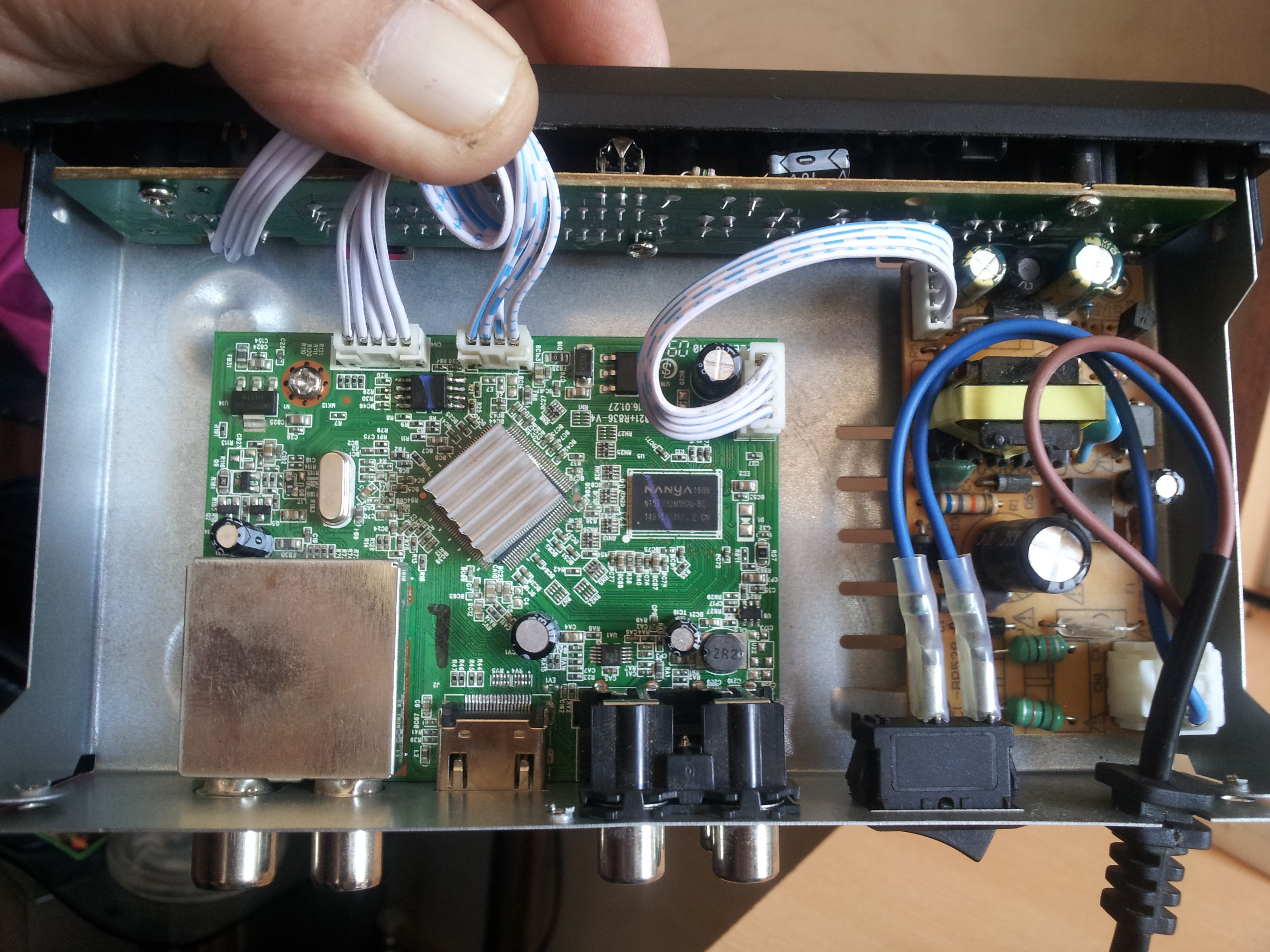

aavan Опубликовано 22 Августа 2017 Поделиться Опубликовано 22 Августа 2017 Нужна прошивка тюнера ZOR-ZOR, шасси TSH-M3821-R836-155-V1.5..На remont-aud.net есть такая,но с ней у меня нет звука по AV выходу(на HDMI выходе звук есть)Может быть дело в железе,но если у кого есть другой дамп,то стоит проверить. У клиентки-пенсионерки нет HDMI. Цитата Ссылка на комментарий Поделиться на других сайтах Прочее
infinite.uz Опубликовано 22 Августа 2017 Поделиться Опубликовано 22 Августа 2017 1 час назад, aavan сказал: нет звука по AV выходу(на HDMI выходе звук есть)Может быть дело в железе, Скорее всего так и есть . Вы звуковой тракт от и до проверили вплоть до процессора? Может ПО совсем не при чём. Сгорел транзистор или кондер прохудился.Мало ли чего. Цитата Ссылка на комментарий Поделиться на других сайтах Прочее
aavan Опубликовано 22 Августа 2017 Поделиться Опубликовано 22 Августа 2017 Гнёзда правого и левого каналов ,через электролиты висят на ногах процессора.выводы процессора прозваниваются по 600 ом.Во время работы на них присутствует небольшое постоянное напряжение(что говорит о том,что питание на усилители внутри проца поступает).Даташит на проц пока ищу,но по дорожкам видно,что все питающие цепи в норме.Так что либо прошивка либо дефект процессора. 1 Цитата Ссылка на комментарий Поделиться на других сайтах Прочее
