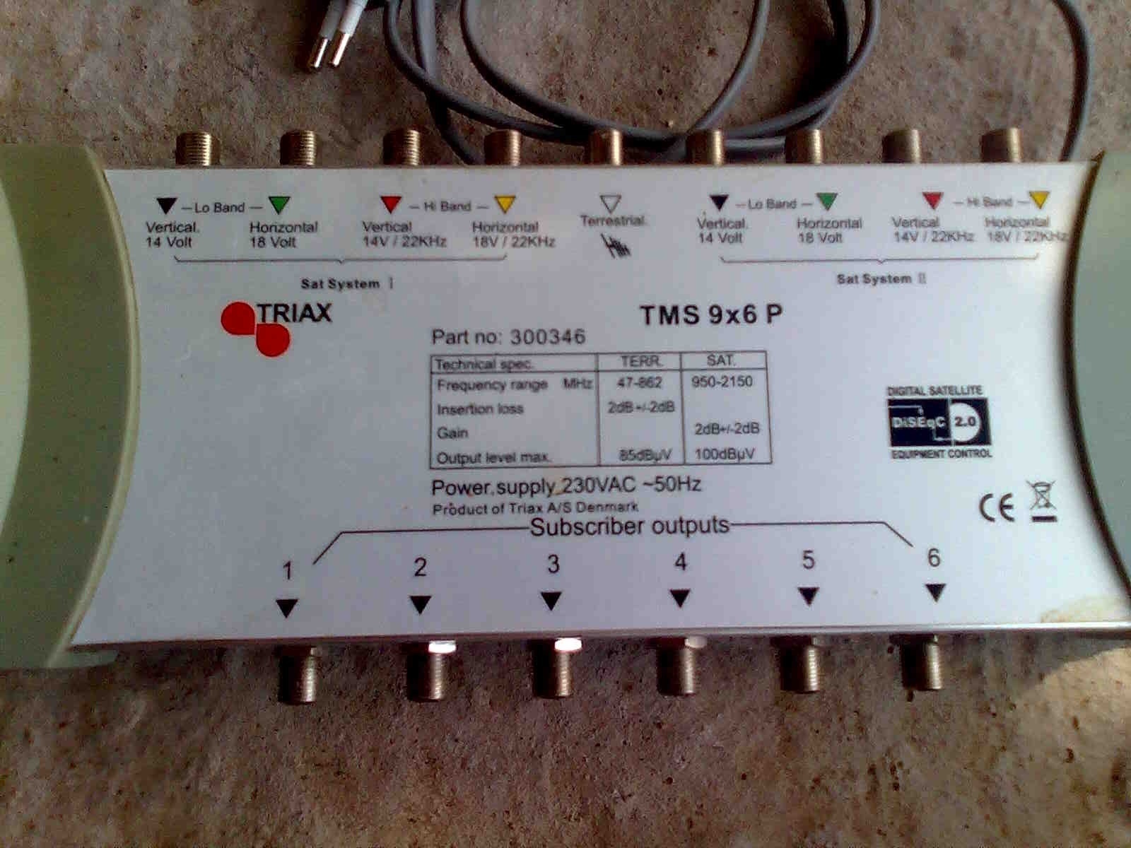

Baty Опубликовано 20 Августа 2012 Поделиться Опубликовано 20 Августа 2012 Мультисвитч что это и с чем его едят? В моём понятии, может это и не совсем корректно, если перевести мульти как много а свитч как переключатель то получается много переключателей, то есть несколько переключателей в одном корпусе . Предназначен он для разводки (подключения) нескольких тюнеров к одной или нескольким антеннам при этом чтобы каждый тюнер работал не зависимо от другого не забивая друг друга напряжениями переключения поляризаций 13/18 вольт тоном 22 КГЦ и ко*цензура*ми диссека. Рассмотрим мультисвитчи с которыми мне приходилось работать и имеются на нашем рынке это не проходные с количеством входов от 4 до 16 и выходов от 4 до 16 . Если с выходами всё понятно то есть один тюнер занимает один выход то с входами немного интересней то есть в зависимости от того какой спутник нужно подключить, если для спутника Ямал 90Е Ку достаточно одного входа то для подключения 56Е Бонум необходимо два входа ,а для европейских спутников типа ХотБирд13Е необходимо все четыре входа . Чтобы разобраться какой спутник сколько входов займёт нужно знать следующее. Вопервых то что в отличии от Ку диапазона Си не делится на два поддиапазона тоесть максимум он может занять два входа это для Вертикальной и Горизонтальной поляризации ,но и их в случае необходимости можно подключить к одному входу с помощью специальной головки(если будет необходимо далее опишу подробнее). Так как Ку диапазон на много шире Си диапазона он делится на два под диапазона нижний 10700-11700 и верхний 11700-12700, соответственно в головке используется две частоты гетеродина 9750 и 10600 для переключения которых используется тон 22КГц.Также как и в Си присутствуют обе поляризации и того если спутник вещает в обоих поддиапазонах и в двух поляризациях значит для него необходимо четыре входа как это отмечается на мультисвитчах 0Гц/13В(нижний под диапазон Вертикальная Поляризация) , 0Гц.18В(нижний под диапазон Горизонтальная поляризация) , 22КГц/13В(верхний под диапазон Вертикальная ....) , 22КГц/18В (верхний под диапазон Горизонтальная ....) Начнём с мультисвитча 4Х4 вообще на нём да и на остальных есть вход для эфирной антенны ввиду того что интересен он не всем я его не пишу то есть по идее это мультисвитч 5Х4. Плюсы этого девайса доступность то есть цена минусы максимальное количество абонентов 4. Тоесть если количество подключаемых головок в перспективе можно добовлять с помощью Quad(четырех выходной) головки и диссека то количество тюнеров увеличить нельзя (исключением является второй 4Х4 см.фото). Подключить к нему можно как стандартный набор с одной тарели 80Е Си 90Е Си 75Е Ку и 53Е Ку так и другие наборы спутников. 75Е и 53Е как обычно настроены в вертикальной поляризации а вот 80Е и 90Е необходимо настроить в горизонтальной поляризации. Также для 75Е нужна Головка Хай Бэнд(верхнего под диапазона) нижнего здесь нет по этому тон для переключения под диапазонов ему не нужен, а это важно потому как мультисвитч использует тон для переключения, а через себя не пропускает .В настройках конвертора в тюнере нужно выбрать Вместо Универсал Сингл выставить 10750,10700 точнее указанно на коробке отмечен как LO см.фото и 22КГц Вкл. При настройке 80Е нужно Включить 22КГЦ, 53Е и 90Е ни чего менять в настройках не нужно. 2 Цитата Ссылка на комментарий Поделиться на других сайтах Прочее
Baty Опубликовано 20 Августа 2012 Автор Поделиться Опубликовано 20 Августа 2012 Рассмотрим мультисвитч 8Х6 8Х8 разница только в количестве подключаемых тюнеров. В отличии от предыдущего здесь можно подключить ещё четыре головки либо одну головку на 13Е.Если в предыдущем не было необходимости в диссек ко*цензура*х то здесь да и в последующих они управляются диссек ко*цензура*ми протокола 1.0 то есть каждой группе вводов будет присвоен порт диссека. Рассмотрим пример подключения стандартного набора плюс 13Е. Как отмечалось выше этот борт займёт четыре входа так как здесь задействованы обе поляризации и оба под диапазона ,а так как мультисвитч не пропускает тона 22КГц необходима Quattro головка предназначенная для подключения к мультисвитчу .При подключении нужно обратить внимание на надписи на головке и надписи на мультисвитче тоесть L/H (Нижний под диапазон Горизонтальная поляризация)на головке нужно подключить к 0Гц/18V на мультисвитче, L/V (Нижний Вертикальная) к 0Гц/13V ,H/H (Верхний Горизонтальная) к 22КГц/18V ,H/V(Верхний Вертикальная ) к 22КГц/18V. 1 Цитата Ссылка на комментарий Поделиться на других сайтах Прочее
Baty Опубликовано 24 Августа 2012 Автор Поделиться Опубликовано 24 Августа 2012 Если кроме стандартного набора 75Е,80Е,90Е,53Е+13Е необхадимо подключить ещё к примеру 85Е и 56Е то мультисвитч 12Х8 как раз будет соответствовать этим задачам . В данном случае кроме всего набора головок описанных выше нужно будет две твин головки Хай Бэнд(Cм.фото) так как оба эти спутника вещают в верхнем поддиапазоне, а твин потаму что задействованны обе поляризации на 56Е это НТВ+ в одной поляризации и Триколор в другой, на 85Е Континент вещает как в Вертикале так и в Горизонтале. В настройках LNB в меню для 75Е выставляем сингл прописываем 10750 и тон22Гц Выкл. Для 56Е и 85Е Сингл 10750 тон 22КГц Вкл..(Cм.фото) Если головки твин Циркуляр то не забудьте вытащить диполяризатор для 85Е. 1 Цитата Ссылка на комментарий Поделиться на других сайтах Прочее
