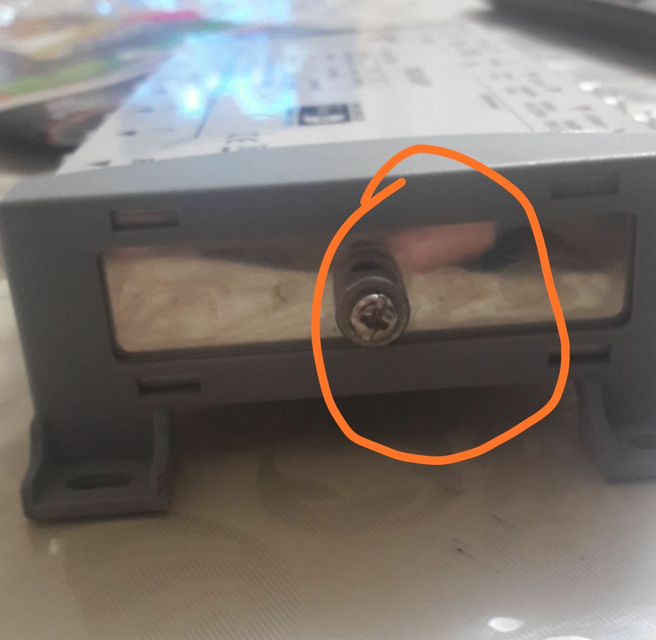

Вот фото крепления с боку. Ещё нашел на одном сайте характеристики этого мсвича написано 15в. Кто нибудь пробовал или стоит. Продаются или эти блоки отдельно.

@Djahon Жаль на фото не видно как подключался встроенный блок питания .Был ли это разъём или многопроводное соединение шло внутрь мультисвитча. Да и мощность блока питания не указана в характеристиках.
