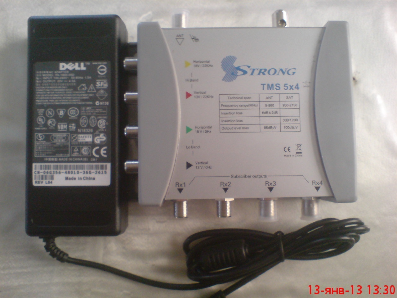

satfinder Опубликовано 13 Января 2013 Поделиться Опубликовано 13 Января 2013 Добрый день! У меня такой вопрос: мультисвич Strong TMS 5x4, сгорел родной БП 20v 1A, на замену есть БП 20v 4.5A. Не повредят ли эти лишние 3.5Ампер сам свич? Цитата Ссылка на комментарий Поделиться на других сайтах Прочее
infinite.uz Опубликовано 13 Января 2013 Поделиться Опубликовано 13 Января 2013 не должны . главное чтобы вольтаж стабильный был. и блок питания меньше греться будет))) (главное сам мультисвич живой хоть? ) блок питания мог из за него сгореть. Цитата Ссылка на комментарий Поделиться на других сайтах Прочее
