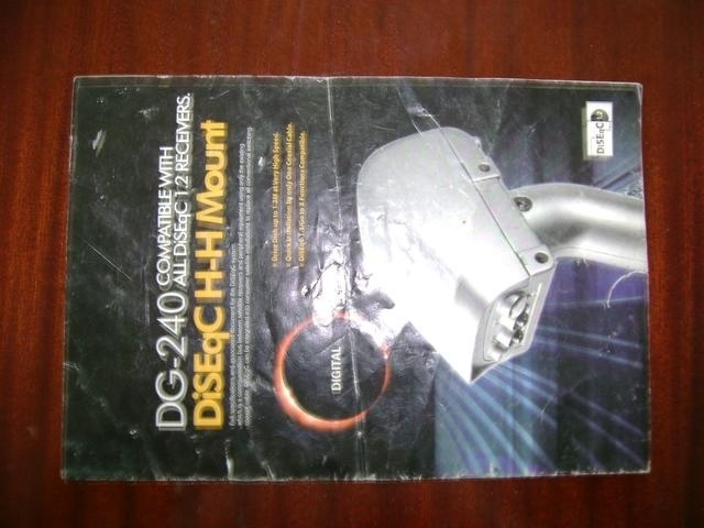

Хотел бы по участвовать в конкурсе на FAQ в той теме, про которую многие слышали, меньше всего видели, и ещё в меньше мере пользовались. Итак начнём с того, зачем вообще нужен мотоподвес. Имея в наличии только одну офсетную антенну и мотоподвес, можно принимать множество спутников в нашей зоне, а это около 15 спутников. Установив дополнительно круговую головку, можно будет принимать 56 градус провайдера НТВ+. В этом преимущество мотоподвеса. Недостатки мотоподвеса это относительно длительное время ожидания поворота от первого спутника до самого крайнего. Но самое главное, это относительная сложность при первоначальной настройке мотоподвеса. Скажу сразу, что халтурить, как это обычно делают наши горе установщики нельзя. Это вам не один спутник настроить, а одновременно больше десятка от 96.5 градуса до 4.8 градуса восточной долготы. Поскольку я нахожусь в Намангане, то и все настройки буду давать исходя из своего местоположения. Для начала возьмём наиболее простой и доступный для всех вариант: 90 см офсетку, мотоподвес Samsat
и тюнер Опенбокс 300. Хотя при наличии других тарелок, мотоподвесов и тюнеров настройка будет абсолютно аналогичная.
Очень важно, это место установки мотоподвеса. Пространство перед мотоподвесом должно быть свободно от внешних препятствий в секторе от 96.5 до 4.8 градуса. Примерно это означает, что солнце должно падать на место установки с 10 часов до 17 часов без образовании тени от препятствий. Только в этом случае вы сможете настроить все спутники в заданном секторе.
Далее, опора, на которой будет устанавливать мотоподвес, должна быть строго вертикальной и достаточно толстой (металлическая труба диаметром 40мм и выше). Самое главное состоит в том, чтобы при любых попытках согнуть её, упирая в неё руками, она должна стоять «намертво».
Собираем офсетку и устанавливаем её на мотоподвес таким образом, чтобы расстояние от боковых крепёжных болтов до центра опоры было одинаковым. Т.е. офсетка должна быть строго симметрично закреплена на «хоботе» мотоподвеса.
В принципе можно было бы установить мотоподвес офсеткой на вертикальной опоре и всё! Но не надо упускать один очень важный момент, это установки ЛАТИТУДЫ, то есть величину отклонения, которая для каждой широты местности разная. К примеру с точностью до долей градуса положение Намангана соответствует 41 градуса широты. Именно это число должно быть установлено на отклонение мотоподвеса от опоры. Значит вы прежде чем установить мотоподвес уже заранее должны установить отклонение 41 на Latitude самого кронштейна мотоподвеса. Вот теперь можете смело устанавливать и закреплять офсетку вместе с мотоподвесом на опору.
