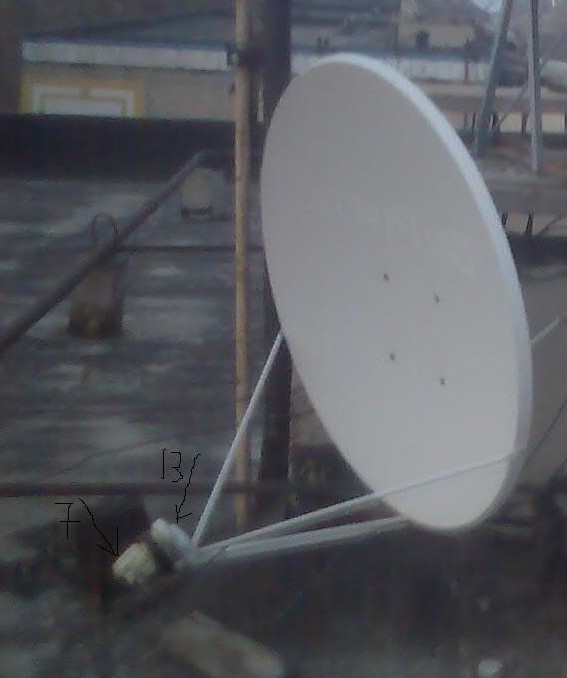

Nizamidin Опубликовано 5 Сентября 2012 Поделиться Опубликовано 5 Сентября 2012 На фото указанно чёрным по белому мелким шрифтом . сверху 13E ) центр 7E ) и снизу 4.8E правильно? Цитата Ссылка на комментарий Поделиться на других сайтах Прочее
Baty Опубликовано 6 Сентября 2012 Поделиться Опубликовано 6 Сентября 2012 сверху 13E ) центр 7E ) и снизу 4.8E правильно? С низу на радном пластмассовом держаке чёрного цвета 13Е твин Евролайн по ценнтру обычная стронг 7Е и сверху твин Евростар твин 4,8Е. Цитата Ссылка на комментарий Поделиться на других сайтах Прочее
Nizamidin Опубликовано 6 Сентября 2012 Поделиться Опубликовано 6 Сентября 2012 С низу на радном пластмассовом держаке чёрного цвета 13Е твин Евролайн по ценнтру обычная стронг 7Е и сверху твин Евростар твин 4,8Е. вот видите как то же ему это удалось! и в самый низ рядом с 13E можно добавить узкофокусный Евростар на 9E буду пытаться тоже самое сотворить на антенне 90cм если не получится в запасе есть офсетка 1.50 Цитата Ссылка на комментарий Поделиться на других сайтах Прочее
Гость Опубликовано 6 Сентября 2012 Поделиться Опубликовано 6 Сентября 2012 Спасибо Ребята за помошь! ставлю и сразу фото на форум. на фото который товариш r44 ставил, по моему центру стоит 13 потом 9 и 7. потому что 13 и 7 градусах разница немного больше. ИМХО. Цитата Ссылка на комментарий Поделиться на других сайтах Прочее
Nizamidin Опубликовано 7 Сентября 2012 Поделиться Опубликовано 7 Сентября 2012 Спасибо Ребята за помошь! ставлю и сразу фото на форум. на фото который товариш r44 ставил, по моему центру стоит 13 потом 9 и 7. потому что 13 и 7 градусах разница немного больше. ИМХО. а где же фото? вот что нашел для тебя! сморти... Цитата Ссылка на комментарий Поделиться на других сайтах Прочее

lookHD Опубликовано 8 Сентября 2012 Поделиться Опубликовано 8 Сентября 2012 а где же 7E ? это твоя антенна? какой размер антенны? есть еще фото вид общем планом?это фото из европейского форума, антенна следовательно тоже европейская короткофокусная менее 0,9м. Фото выложил для представления о мульте. Из фото лего понять где должна быть головка на 7Е. Совет - погугли на тему "фото мультифида ..." и выйдет целая галерея фото и таких вариантов местоположения антенны что и в мыслях не представится. Цитата Ссылка на комментарий Поделиться на других сайтах Прочее
Homercompany Опубликовано 14 Сентября 2012 Поделиться Опубликовано 14 Сентября 2012 Недавно столкнулся с такой проблемой, на фото видно 13й и 7й градус в правильной позиции(смотрите как настроен 13й градус, головка направлена сбоку, также должен быть и 7й градус головка должна направлена сбоку)... По непонятным причинам, головка одна и таже, но по непонятным причинам поменялась позиция головки - справа от центра 7й градуса !!! Антенна одна и таже, но принимать сигнал SkyStar 2 отказался, принимает только 2 транспондера... Тюнер Topfield принимает всё как положено, но так быть не должно на фото вы видите на позиции... Также обратите внимание как настроен 16й градус, в той же позиции как и 13й градус... А 7й градус находится не в той позиции как настроены 16й и 13й градус, что делать незнаю, хотел настроить как раньше просто не сканирует... Что делать помогите по данному вопросу... Цитата Ссылка на комментарий Поделиться на других сайтах Прочее
