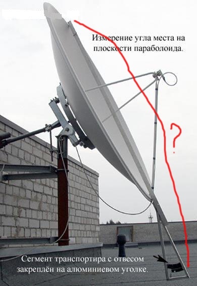

Бывший Опубликовано 21 Июля 2009 Поделиться Опубликовано 21 Июля 2009 Уважемые, неужто определяете угла наклона зеркала(23,5 радуса ???) и деклинацию с такими большущими транспортирами ? Перечитал темку много раз , да вот - :024: .Видать -старею. Цитата Ссылка на комментарий Поделиться на других сайтах Прочее

Бывший Опубликовано 30 Июля 2009 Поделиться Опубликовано 30 Июля 2009 Блиннн, надо же !?... :017: ... наконец-то догнал что к чему. Выставил ось качалки по отвесу по строго вертикально( хотя какая же может быть точность при нескольких десятках сантиметрах, да еще при ветряной погоде) .А потом как в том фото я изготовил угломер и прикрепил к зеркало антенны и привел параболу в горизонтальное положение, параллельное к оси. А далее отклонил лаган от оси на 5,7 градусов. И далее пошло поехало крутить на 68,5-й градус. О аллах ! Антенну налево-направо и много раз налево-направо с ориентиром на 68,5й и все вышло. Вот только 13й еле цепляю , на грани срыва. А так 125й(Си)- 65% по опену, 40(Си) -90%, 90Ку- 40%, 42Ку -65 %. Так , кому тут на кнопки " спасибо"понажимать?. По моему всем ! :030: Цитата Ссылка на комментарий Поделиться на других сайтах Прочее
