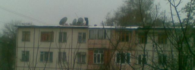

TimH Опубликовано 22 Марта 2013 Поделиться Опубликовано 22 Марта 2013 Господа, это еще начало. Будьте готовы. Если у вас запас сигнала на погоду (как никак во дворе весна) не имеется, то вас ждут неприятные сюрпризы. Деревья выпускают листья. О листья, листья...Ильхом не сгущайте краски ! Это для низко градусных позиций SAT выстригают деревья Как исчезли деревья - вид из моего окна -2007 год а вот и нет деревьев 2011 за то есть лес тарелок и текущая ныне крыша и как результат отсутствия деревьев куча кондиционеров Для пол метровых волн осадки и листва не так сташны !Это же не сантиметровы волны ! Весна страшна порывами ветра если мачта без оттяжек и попаданием воды в кабель !!! Цитата Ссылка на комментарий Поделиться на других сайтах Прочее
