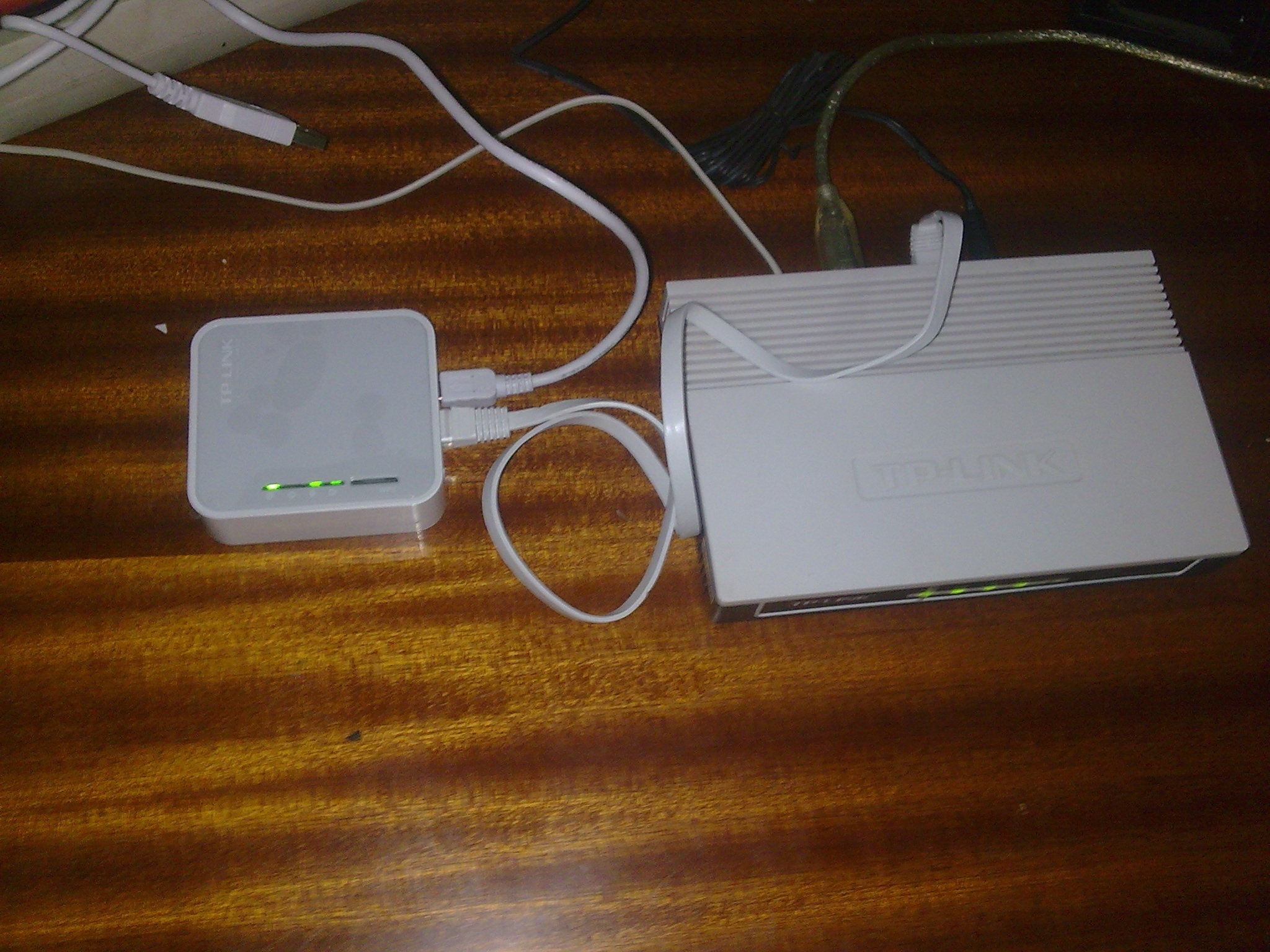

Djahon Опубликовано 9 Декабря 2012 Поделиться Опубликовано 9 Декабря 2012 куптл на малике wi-fi роутер tp-link mr3020 не могу подключить к ADSl модем+роутер tp-link8817. Первел модем в режим роутера подключил к компу через юсб работает,через ЛАН нет. Лан подключаю к роутеру MR3020 горят 3 светадиода 1,3,4 в оинструкции написано: 1.(power) 2. (Internet)-The Router is connected to the internet-если горит,( если не горит The router is not connected to the internet) 3.(WLAN)-Wireless is enabled(если горит) 4.(Ethernet)-Ethernrt port is connected.(если горит) КАК правильно настроить модем в режиме роутера (помойму по ЛАН не идет интернет)? Цитата Ссылка на комментарий Поделиться на других сайтах Прочее
Djahon Опубликовано 9 Декабря 2012 Автор Поделиться Опубликовано 9 Декабря 2012 Фото Цитата Ссылка на комментарий Поделиться на других сайтах Прочее

Djahon Опубликовано 10 Декабря 2012 Автор Поделиться Опубликовано 10 Декабря 2012 Так я Вас правильно понял ? Вы хотите на адсл модему подключит вай-фай модем и раздат инет на комп через вай-фай? Схема Такая как на фото 1. Комп------------ADSL modem router(через USB) 2.ADSL modem router++++++Wi-Fi router(LAN) надо чтоб по всему дому Wi-Fi ,был дя ресивера, для ноута Цитата Ссылка на комментарий Поделиться на других сайтах Прочее
