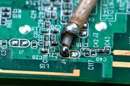

Например, D-Link 900AP+ открыть. Внутри находится карта PCMCIA с антенной (см. так же следущую картинку).
У кого есть опыт и кто в себе уверен, тот может оригинальную антенну отпаять, и припаять новую. Осторожно!!! Тонкие проводники могут из-за высокой температуры отклеится от платы. Кто не уверен в себе, может подключить антенну через разъём SMA.
Готово. Мощность Bi-Quad антенны, несмотря на кажущуюся простоту, может вас удивить.
Источник - журнал CHIP 2004

Так как Tp-link Mr3020 изначально не предназначен на дальнюю связь и если НЕТ возможности его поменять,то лучше напрямую без наконечников паять(чем короче тем лучше 10-15 см),дополнительные гнезда,провод приведут к большим потерям в СВЧ диапазоне.На lan23.ru тр*цензура*ется региться(и то если меня утвердят Выше Стоящие Органы :smile: )поэтому нашел в другом(рекомендую всем,там и по другим wi-fi найдется инфа) месте фотки платы куда паять антенну(перемычка J4 удаляется) :
В инете разная инфа о такой переделке,кому-то помогло,а кому-то нет...вот тут бывалые пишут,что толку мало из-за особенностей железа и прошивки.В общем пробуйте(на свой страх и риск :smile: )
