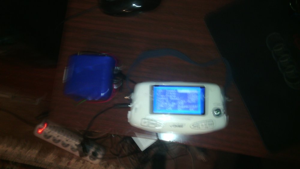

RAYMAX Опубликовано 7 Января 2018 Поделиться Опубликовано 7 Января 2018 такая проблема спустя 2 месяц пользования решил так собрал аккумулятор 12в из трех 18650, можно взять от неисправных ноутбуков но проверив емкость и исправность. удачи. использую внешную аккумулятор заряжаю от бп прибора,на долго хватит.акб от прибора на час работы не хватил вмс и балансир можно заказать из китая получилось такой Скрытый текст 1 Цитата Ссылка на комментарий Поделиться на других сайтах Прочее
infinite.uz Опубликовано 7 Января 2018 Поделиться Опубликовано 7 Января 2018 Вот самый дешевый и доступный способ. Обычный кислотный гелевый на 12 вольт и пашет сатфиндер.Главное плюс с минусом не перепутать и всё нормально. Правда прибор постоянно на проводе висит. Зато дешево и сердито.http://www.uzsat.net/topic/10942-sat-finder-sf-600/?do=findComment&comment=294972 Сам так раньше пользовался. Сейчас свинцовую на 5 ампер/час таскаю только для запитки тюнера или дрели во время отключения электричества.На свой финдер поставил 4 лития формата 18650 ,емкостью 3 ампер/час. До нового года как зарядил ,так до сих пор ещё не сели. 15.5 вольт показывают.Настаивал антенн вроде достаточно. 1 Цитата Ссылка на комментарий Поделиться на других сайтах Прочее

infinite.uz Опубликовано 8 Января 2018 Поделиться Опубликовано 8 Января 2018 В радиомагазине можно поискать небольшое зарядное 1-2 ампер для подобных гелевых аккумуляторов. Обязательно с автоматическим слежением за напряжением,чтобы выше 14 вольт не поднималось. Возможно дома завалялся лишний UPS ,от него заряжать. На барахолках так же продают задарма подобные бесперебойники от компов , любой в принципе подойдёт ,от 500 ватт и выше. Клеммы вытащил из корпуса и готовый зарядчик. Зато подключил и забыл ,регуляция автоматическая. 1 1 Цитата Ссылка на комментарий Поделиться на других сайтах Прочее
RAYMAX Опубликовано 27 Января 2018 Поделиться Опубликовано 27 Января 2018 Если из четырех акб 18650 собрать акб и запитать sf600 с 16,8 вольт прибор от этого не пострадает? Цитата Ссылка на комментарий Поделиться на других сайтах Прочее
