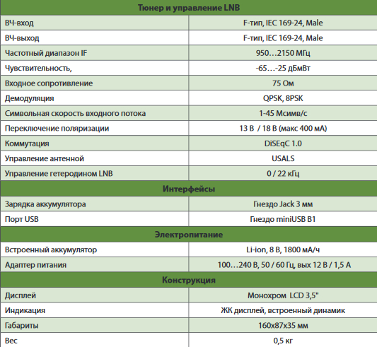

nigmatullin Опубликовано 21 Марта 2018 Поделиться Опубликовано 21 Марта 2018 Две банки 18650, Вы писали про компы-точно, такие видел когда разбирали ноутбук, там стояли точно такие но зелёного цвета по 3.7в и 4200а/ч-такие тоже брал по 15000 (или подделка)-надолго нехватило и садился примерно за 2часа работы в тёплое время. Вот чего чего-а какая мощность была у родной, так и ненашол, была без маркировки. Теперь остаётся один вариан, сделать как у Вас на сатхеро, что бы заряжать отдельно отдельно. Насчёт внешнего акб типа salamon про каторый говорил Rusalina-отпадает, невожможно узнать на приборе сколько осталось заряда (хотя и это можно сообразить) и габарит польшой. Прибор нужен только ради проверки дайсика после настройки и проверки сигнала перед входом в тюнер, там минута-здесь минута☺. А в основном использую сатхеро Цитата Ссылка на комментарий Поделиться на других сайтах Прочее
infinite.uz Опубликовано 21 Марта 2018 Поделиться Опубликовано 21 Марта 2018 41 минуту назад, nigmatullin сказал: по 3.7в и 4200а/ч-такие тоже брал по 15000 (или подделка)-надолго нехватило и садился примерно за 2часа работы в тёплое время. Точно подделка. Однажды в магазине видел такие. Думал во красота, аж глаза загорелись. 4 ампер/час, стоили 9 тысяч. Продавец знакомый сразу отговорил. Сам признался что это подделка чистой воды . Хочешь добротные бери другие.Потом купил 2.7 амперные за 20 тысяч.Это было 3 года назад. Вообще брать выше 3 ампер не советую. Большой риск нарваться на дешёвую подделку.Хорошо если в них будет хотя бы половина заявленного. Емкость у родных батареек 1.8 ампер ,состоит из 2 спаренных блоков. Даже учитывая что прибор китайского пошиба ,то реальная в районе 1.5 ампера должна быть. По истечении 3-4 лет даже если прибор не использовали ,то литий сильно сдаст.Если найдёте качественные 18650 в районе 2 ампер,то как минимум они будут не хуже родной батареи. При условии что будете заряжать на отдельной зарядке ,а не штатным устройством. Да и при пользовании не забывайте про контроль разряда. Опуститься напряжение на одной из банок ниже 2-2.5 вольт ,можно сказать процесс убиения пошёл. Вообще лучше ниже 3 вольт не опускать. Это значит что блоке из 2 батареек,минимум 6 вольт всегда держите. Чаще подзаряжайте, не ленитесь. Не доводите до отключения. Дольше прослужит. Скрытый текст 1 1 Цитата Ссылка на комментарий Поделиться на других сайтах Прочее
