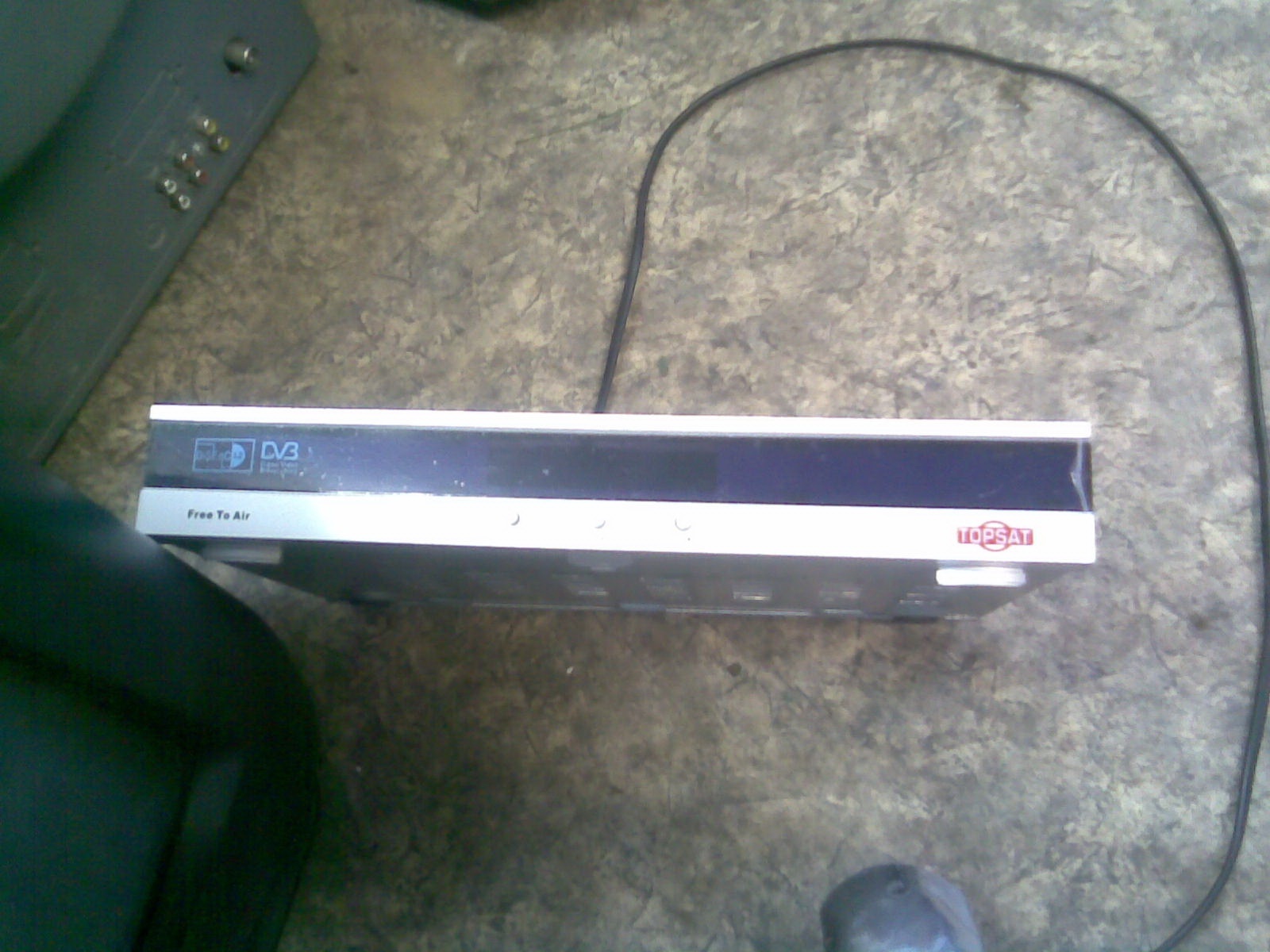

Topsat T9 нужна прошивка
TOPSAT T9 нужна прошивка на дисплее пишет boot состав :
процессор : Haier Hi2011E
ОЗУ : W9864G6XH-6
флеш : KH29LV800CBTC
тюнер : M88TS2808
блок питания : THX203H
наклейка снадписью на плате : Topsat T9 09092101269
Пробовал прошивки с разных сайтов не подходят а если подходят просит пароль.

пробуй вот эту
topsat.zip
arni
Большое спасибо , я прошивку попробовал тоже пишет boot . или я что-то не правильно делаю, о перемычке на плате при записи я знаю , теперь всё по порядку :
1) скачал прошивку , она в архиве 465КБ.hex
2) распоковал архив , размер прошивки стал 1 766КБ.hex
3) запускаю программу Pro2011NEW - когда открываю вашу прошивку ругается
4) запускаю программу КОНВЕРКТОР bin2haier_112 - конвертирую прошивку из 1 766КБ.hex в bin получается 1 024КБ.bin
5) запускаю программу Pro2011NEW - открываю прошивку, прошиваю - тоже пишет boot
Что я не так делаю ???

Зачем вам Pro2011NEW прошивай через Hi2010_flashtools это hex файл
