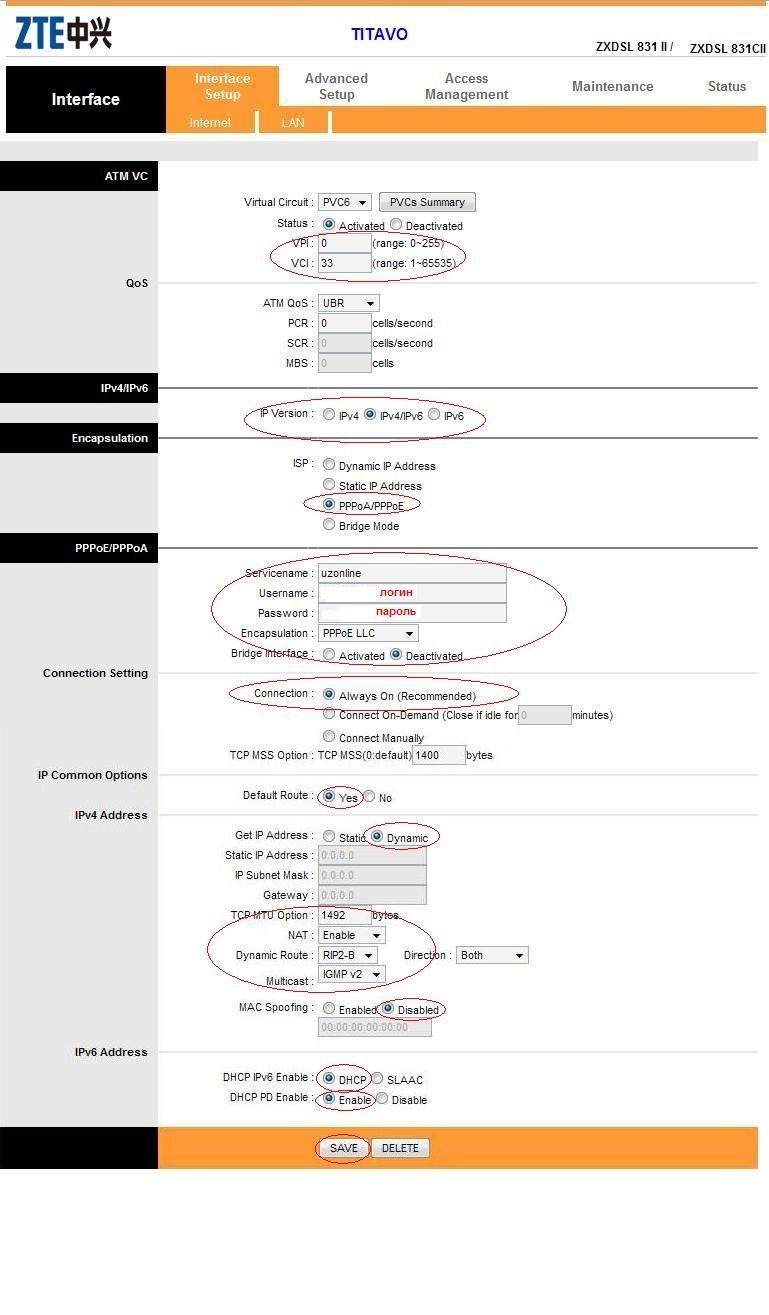

TITAVO Опубликовано 14 Февраля 2014 Поделиться Опубликовано 14 Февраля 2014 ADSL модем ZTE TEDSL-1201. Куда ввести логин и пароль? Interface.gif ADSL.gif Цель: Ресивер должен коннектится с модемом автоматически. Все делаешь как показано в следующих двух картинках, удачи. 1 Цитата Ссылка на комментарий Поделиться на других сайтах Прочее
FarSat Опубликовано 15 Февраля 2014 Поделиться Опубликовано 15 Февраля 2014 Сделал как указал, получилось. Но имеется еще встречный вопрос, длина телефонного кабеля между сплиттером и модемом около 15 метров. Влияет ли это? Цитата Ссылка на комментарий Поделиться на других сайтах Прочее
