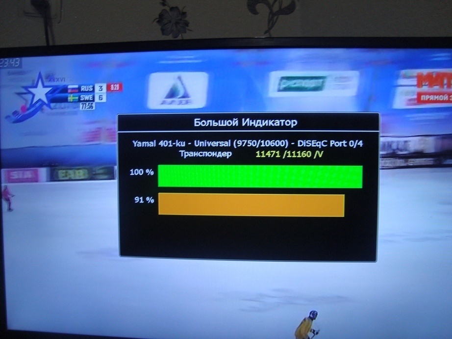

Farhades Опубликовано 3 Февраля 2016 Поделиться Опубликовано 3 Февраля 2016 11471 тоже перестал показывать. Цитата Ссылка на комментарий Поделиться на других сайтах Прочее
Artezzz Опубликовано 3 Февраля 2016 Поделиться Опубликовано 3 Февраля 2016 да тоже нет сигнала на данной частоте Цитата Ссылка на комментарий Поделиться на других сайтах Прочее
Гость Опубликовано 3 Февраля 2016 Поделиться Опубликовано 3 Февраля 2016 есть но слабенький с 70% упал до 40% по S5 Цитата Ссылка на комментарий Поделиться на других сайтах Прочее
Гость Опубликовано 3 Февраля 2016 Поделиться Опубликовано 3 Февраля 2016 В Джизакской области можно сказать что сигнал пропал вообще. Сегодня звонили даже те кто незнал проблем с сигналом на 180см антеннах.По моему приезду обнаруживалось то что сигнал мало того что осел до точки так еще и скачет как на гонках от 0 до 20 % и это на антеннах у которых сигнал вылетал до 65% на данных частотах Цитата Ссылка на комментарий Поделиться на других сайтах Прочее
Гость Опубликовано 3 Февраля 2016 Поделиться Опубликовано 3 Февраля 2016 в данный момент сигнал поднялся до 70% на S5 Цитата Ссылка на комментарий Поделиться на других сайтах Прочее
vladkg Опубликовано 3 Февраля 2016 Поделиться Опубликовано 3 Февраля 2016 Точно!!! Прёт конкретно в фокусе на 1,8м. Цитата Ссылка на комментарий Поделиться на других сайтах Прочее
ШУХРАТ_SAT Опубликовано 3 Февраля 2016 Поделиться Опубликовано 3 Февраля 2016 только что проверил сигнал на трансе 11471 v11159 у нас НАВОИЙ 180см 45% 55% пока показивает нормально Цитата Ссылка на комментарий Поделиться на других сайтах Прочее
