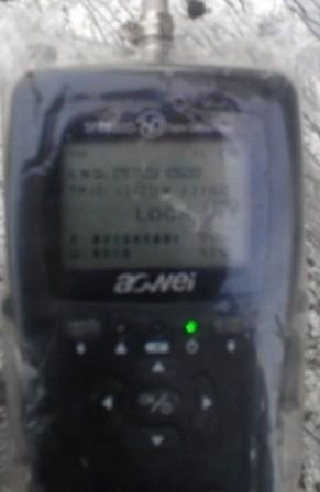

Riks Опубликовано 21 Февраля 2016 Поделиться Опубликовано 21 Февраля 2016 В продолжение истории #1623 Riks: Обнаружил в ПФ Strong окисленный разъем (втом месте присоединение нагревалось), зачистил,прокрутил,собрал и поставил на место без колпачка(пыльника) - 11471 V 11160 пошел 43% без кручения антенны. Поставил колпачек сигнал упал до 26%, выяснилось что краска под бронзу из баллончиков которой я когла-то подкрашивал головку все-же влияет на чувствительность. Подключил головку - дома сигнал 0%. Суммарная длина кабеля примерно 40м + диплексор (100,5С+90Ку) + дисек 16х, где-то на этом участке происходит падение сигнала(полагаю в диплексоре),хотя от дисека тоже стоило бы кабель поменять. Времени дальше заниматься небыло, оставил пока затею еще на день-два. фото не фонтан...но все-же.. Цитата Ссылка на комментарий Поделиться на других сайтах Прочее
