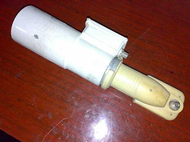

AfterCS6 Опубликовано 25 Апреля 2016 Поделиться Опубликовано 25 Апреля 2016 Yamal 90E C / ku rucnoy tayyorlangan galovka - shu galovkani 5-6 yil ishlatdim - xozirgi kunda 90e ku signal pastligi uchun bu ish bermayapti - 1-oy oldin sinab ko'rdim 90 ku dagi ayrim chastotalar signali yahshi chiqmadi. Цитата Ссылка на комментарий Поделиться на других сайтах Прочее

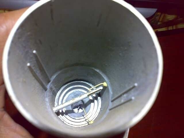

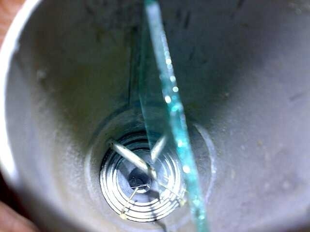

Shukurullo Опубликовано 25 Апреля 2016 Поделиться Опубликовано 25 Апреля 2016 AfterCS6 головкани ички тарафини хам расмга олиб жунатинг илтимос Цитата Ссылка на комментарий Поделиться на других сайтах Прочее

AfterCS6 Опубликовано 25 Апреля 2016 Поделиться Опубликовано 25 Апреля 2016 Shukurullo mana fotosi . 2 Цитата Ссылка на комментарий Поделиться на других сайтах Прочее
