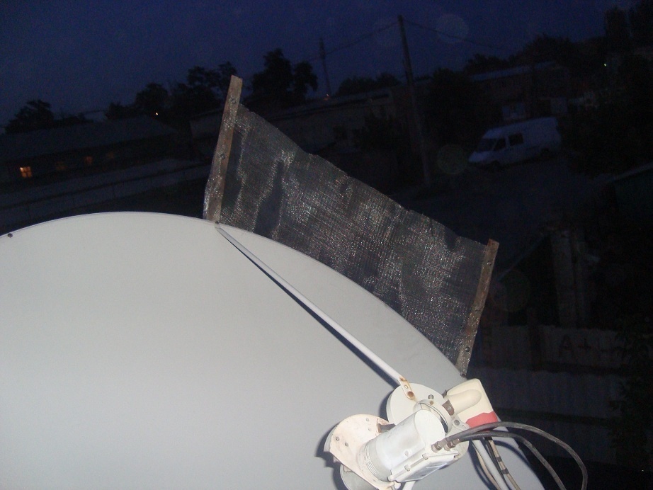

vladkg Опубликовано 29 Апреля 2016 Поделиться Опубликовано 29 Апреля 2016 carmen, а таз у клиента на крыше стоит? Судя по всему, дело не в кабеле и голове, поскольку каждый установщик имеет при себе контрольный конвертер и отрезок кабеля, на которых осуществляется наведение на спутник, а уж затем подключаются клиентовские приблуды. Скоре всего верно предположение infinite.uz относительно помех. Сатфайндером со спектроанализатором это определяется без проблем, но ежели нет такового, то можно попробовать спустить таз на землю в тот момент, когда нет сигнала, дабы сравнить. В Бишкеке, где С-диапазон завален помехой ещё с 2011-го года, это помогало в 90% случаев. Да и у меня самого было такое: снимал антенну с крыши, когда понадобилось заменить несколько листов шифера, и настраивал на земле -- весь С-диапазон шёл на ура! А когда снова поставил на место(3-4 метра высота от земли), то заметно просел сигнал, а на 3675 и 3645 вообще тишина была. Пришлось химичить: Цитата Ссылка на комментарий Поделиться на других сайтах Прочее
Гость Опубликовано 1 Мая 2016 Поделиться Опубликовано 1 Мая 2016 Больше *цензура*оже что у вас по направлению антенны стоит вышка сотовой связи. Такое мне попадалось пару раз . На одном доме в микрорайоне поставили антенну прям на дом то ли сотовая ,то ли рация военных но сигнал просел на глухо. Тоже самое и с уровнем. Пришлось антенну что простояла на крыше больше 10 лет оторвать и перенести на балкон. Антенна опустилась на 3 метра всего, а качество и уровень пришли на свое место Цитата Ссылка на комментарий Поделиться на других сайтах Прочее
mnbvcxz96 Опубликовано 5 Мая 2016 Поделиться Опубликовано 5 Мая 2016 90e 11471v11160 signalini ko'paytirish usulini kim simab ko'rdi rasimdagi usul bilan qo'larini 2smga qisqartirish yo'li bilan shu chasota ishlayaptimi kim amalda sinab ko'rdi men shunga juda qiziqib ketyapman Цитата Ссылка на комментарий Поделиться на других сайтах Прочее

HDTV Опубликовано 14 Мая 2016 Поделиться Опубликовано 14 Мая 2016 man sinab kurdim natija zur emas kunduzu yaxshi kursatadi 18% 30% kechqurun signal uynaydi 0% 11% Цитата Ссылка на комментарий Поделиться на других сайтах Прочее
nigmatullin Опубликовано 14 Мая 2016 Поделиться Опубликовано 14 Мая 2016 Бу транс у.н энг макул вариант-1м ва ундан юкори улчамдаги антенналар Цитата Ссылка на комментарий Поделиться на других сайтах Прочее
frank290 Опубликовано 14 Мая 2016 Поделиться Опубликовано 14 Мая 2016 90ku ни хозирда 11471 частотасини кучайтириш учун Ямал канал частотасини кучайтириш керак Минимум 82-84%. Уриниб куринглар албатта курсатиши керак. Хозир бизда емгир 32% курсатмокда. Омад. Цитата Ссылка на комментарий Поделиться на других сайтах Прочее
sherkabobo Опубликовано 14 Мая 2016 Поделиться Опубликовано 14 Мая 2016 головкани положениясини алмаштирилса хам натижа яхши булади вертикални горизонталга буриш кк Цитата Ссылка на комментарий Поделиться на других сайтах Прочее
