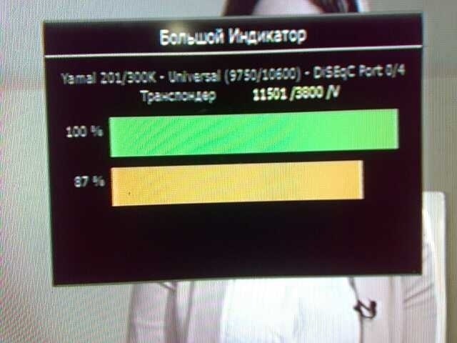

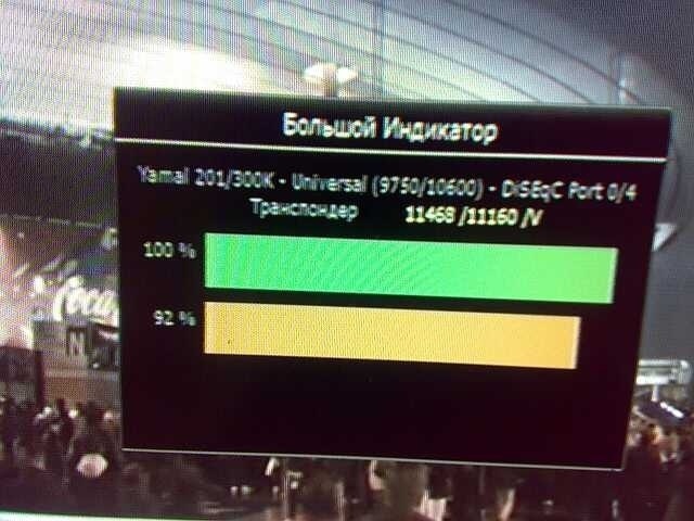

AfterCS6 Опубликовано 5 Июня 2016 Поделиться Опубликовано 5 Июня 2016 Yamal 90e ku dagi 11385 H 30000 bizga vodiyga tushmas ekan shekilli lekin 11471 v 11160 90-94% 11500 v 3800 85-88% gacha . Цитата Ссылка на комментарий Поделиться на других сайтах Прочее
