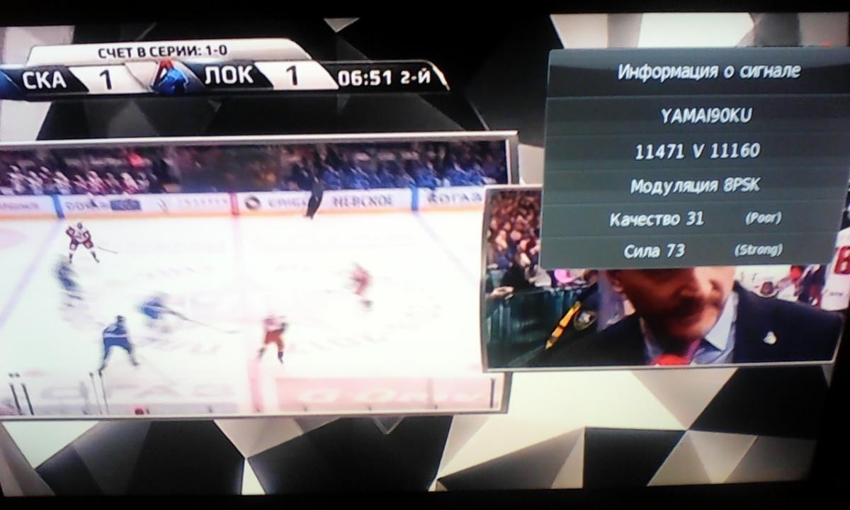

11471 V 11159 в шкала hd box mini уровень сигнала -75, уровень качества -0% три разный конверторов попробовал не смог поймать

serdar1976 да конечно, был бы лучше 1,10 в место 1. Но увы у меня такой тазика нет  :unknw:
