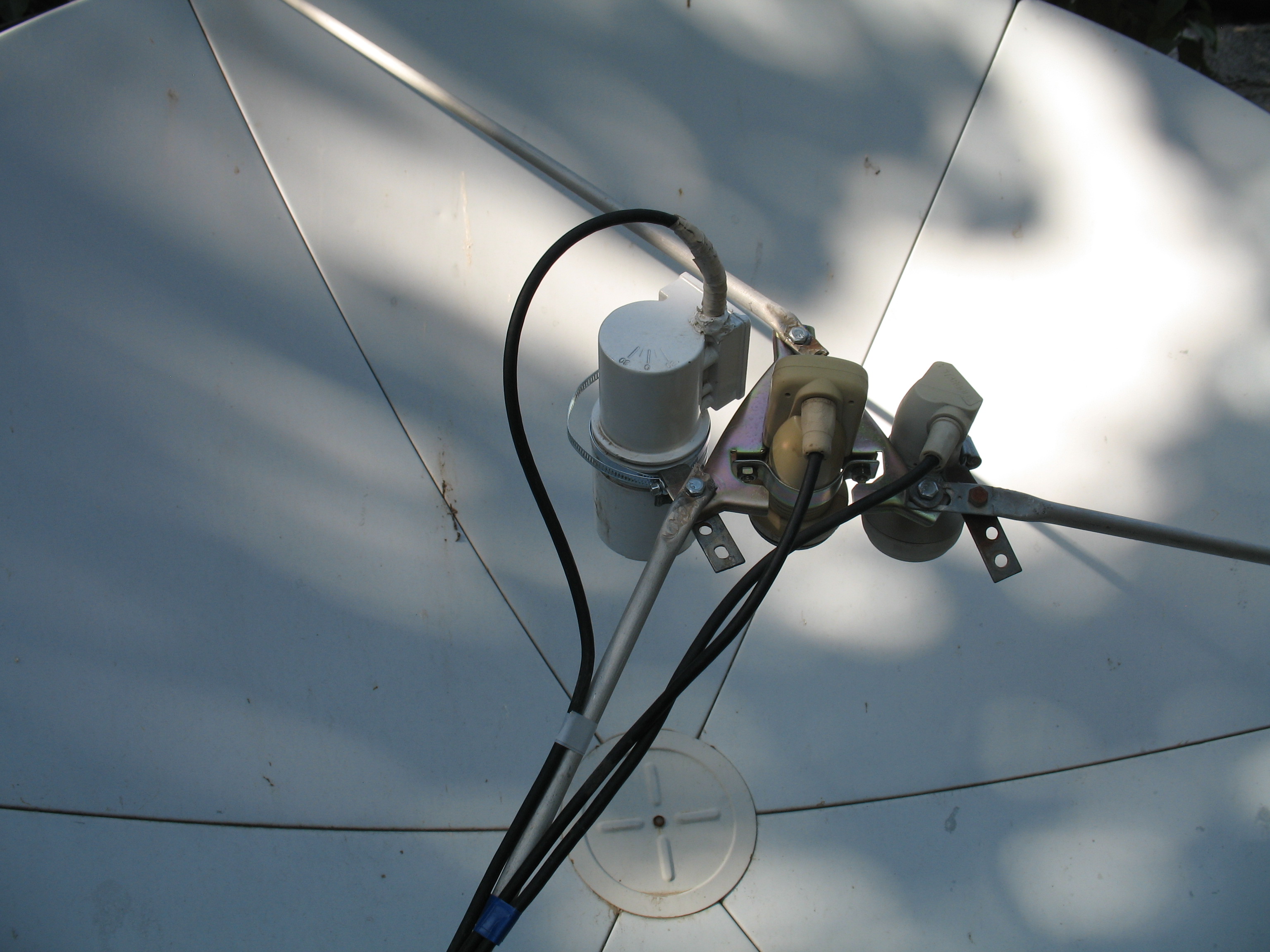

vladkg Опубликовано 15 Октября 2017 Поделиться Опубликовано 15 Октября 2017 50 минут назад, Roma сказал: Могу ли я настроить в мульте Asiasat 100.5 градус 4040 H и 3840 H (Ртр-планету, первый канал, нтв-мир), будут ли показывать эти каналы??? ИЛИ Можно ли поймать Express-AM3 - 103 градус в мульте ку диапазон, частоту 1605V??? Roma, относительно 100,5Е -- вряд ли. Мало того, что эти транспондеры в DVB-S2, так ещё и FEC неважнецкий -- 5/6. Если бы в фокусе, то ещё были бы шансы.103-й борт в таком мульте идёт без проблем. Я как раз в таком мульте и принимаю 103-й -- на фотке 103Е, 96,5Е, 90Е в фокусе) Скрытый текст 3 Цитата Ссылка на комментарий Поделиться на других сайтах Прочее

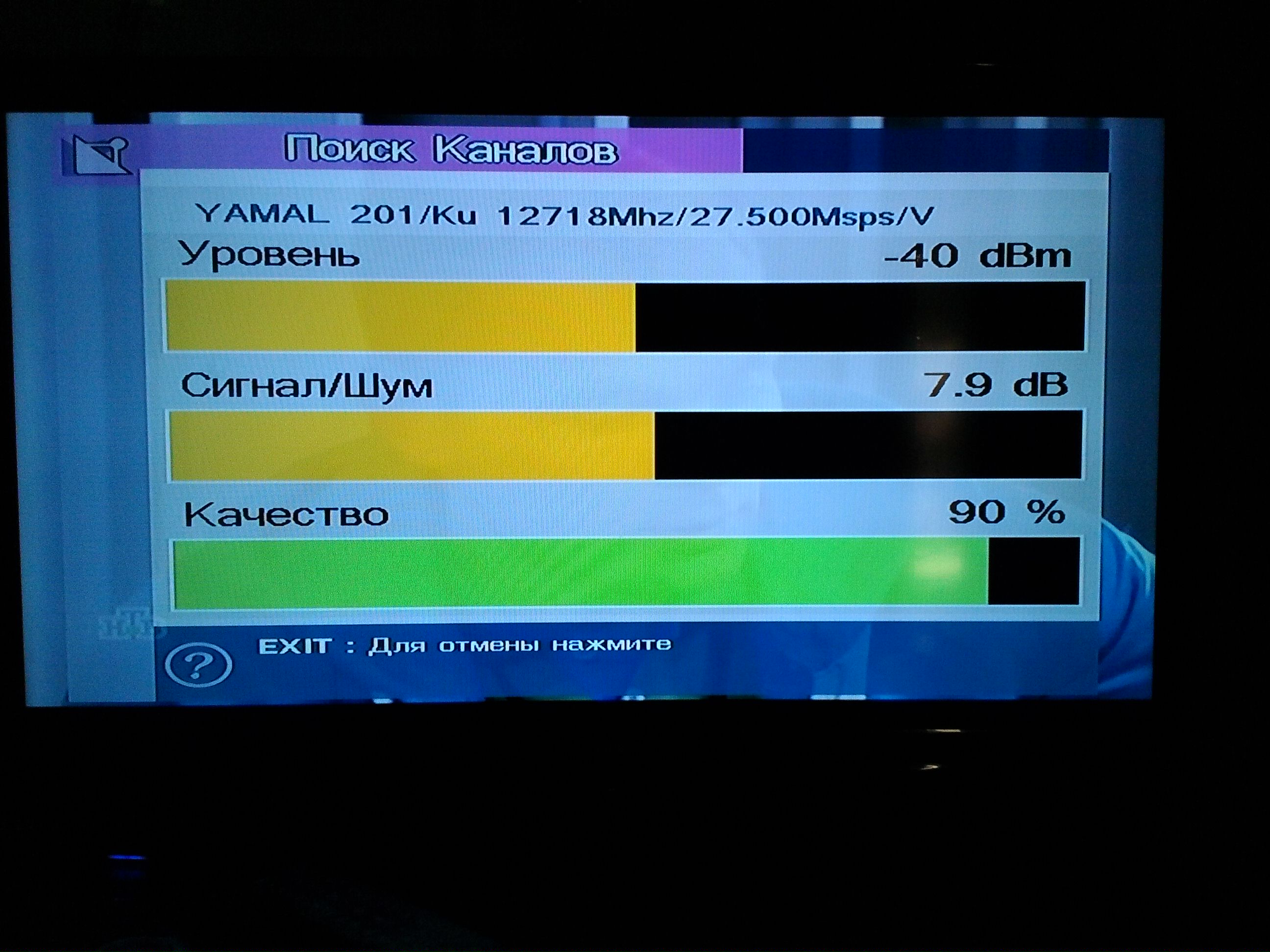

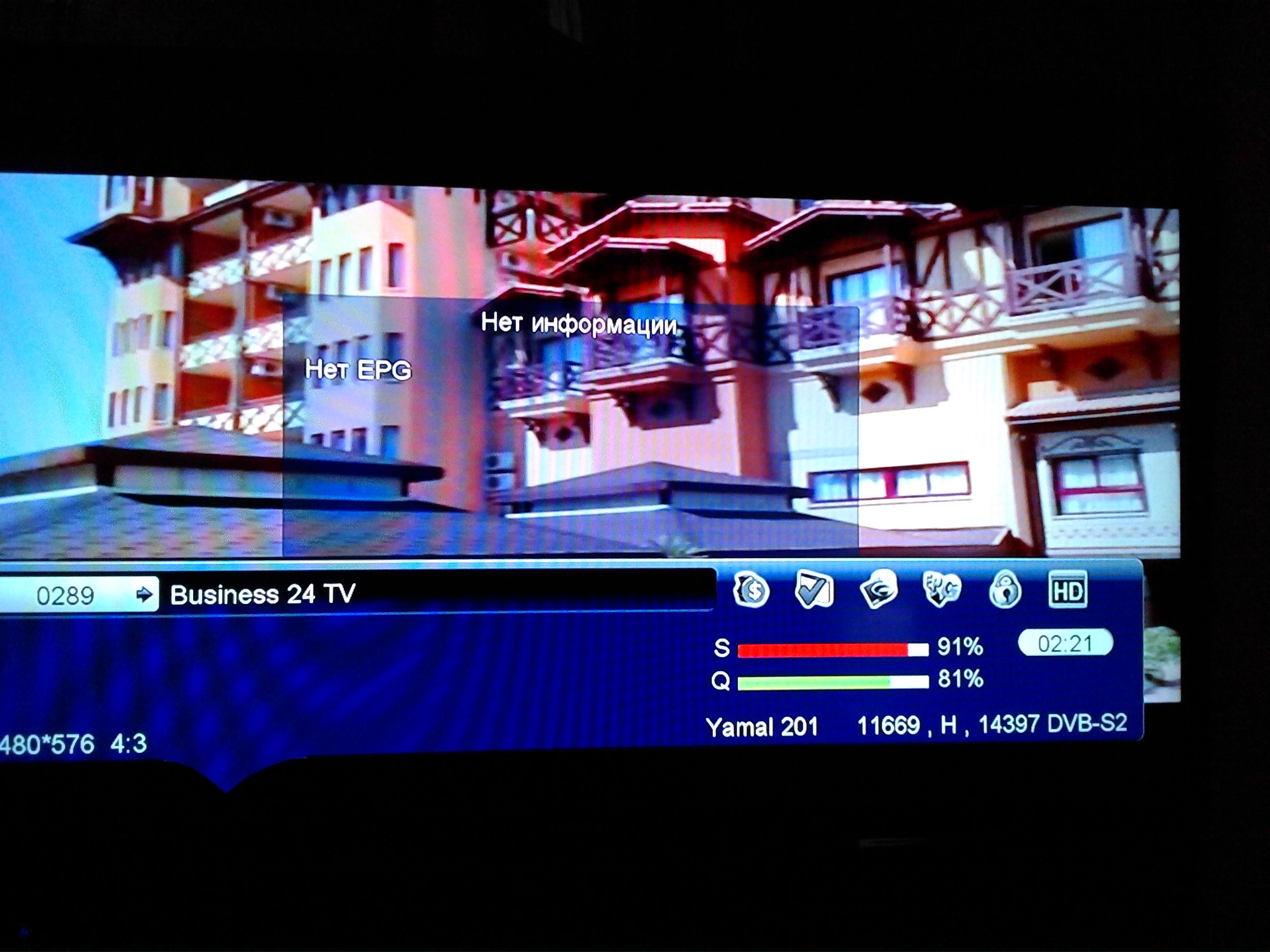

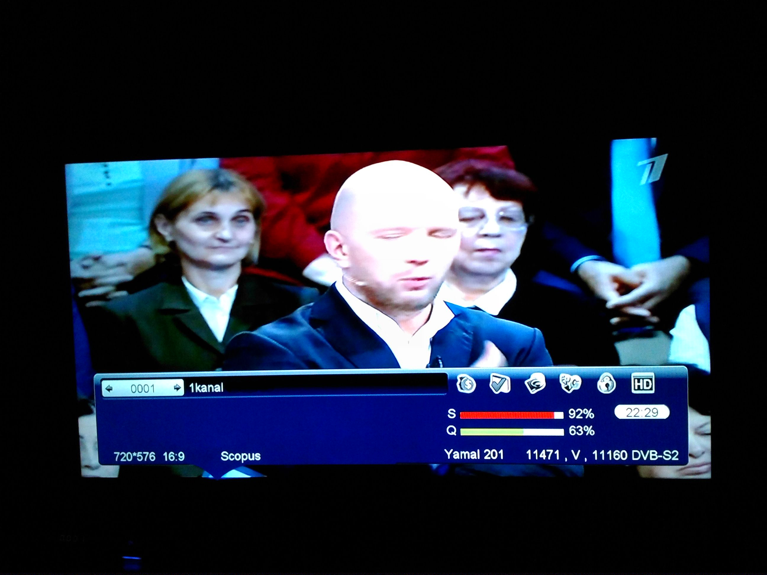

Roma Опубликовано 19 Октября 2017 Поделиться Опубликовано 19 Октября 2017 Выкладываю фото антенны настроенной в фокусе на 90ку, в мульте 85ку. Фото уровня сигнала на частотах. Скрытый текст Конвертер старый длинный strong с аллюминиевой трубкой по середине, как советовали на этом форуме. Моя антенна прошла испытание непогодой. В ураган с дождем Первый канал с частоты 11471V показывал без проблем, зависаний и затыков. Моя семья очень довольна. Огромное спасибо еще раз всем мужики! Скрытый текст 2 Цитата Ссылка на комментарий Поделиться на других сайтах Прочее
