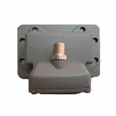

televideo Опубликовано 9 Июля 2022 Поделиться Опубликовано 9 Июля 2022 Внесу свою лепту. Найдите старые, точнее первые Си головки, которые на шурупах прикручивались к фланцу. Они менее чувствительные к помехам. Чем старее, тем лучше для цифры. 2 Цитата Ссылка на комментарий Поделиться на других сайтах Прочее
infinite.uz Опубликовано 9 Июля 2022 Поделиться Опубликовано 9 Июля 2022 1 час назад, alboss1970 сказал: никто не слышал про фильтр, который устанавливается по кабелю с конвертера? Этот вариант не поможет,так как помеха возникает на рабочих частотах С диапазона,а не промежуточных.Да и фильтр подобного типа не особо избирательный, будет глушить все подряд на промежуточной частоте,в итоге общий сигнал ослабеет. Попробуйте сделать по совету выше, флянцевый конвертер без волновода поискать.Вдруг поможет.Одно плохо,что старые флянцевые с одним штырьком выпускались и одна поляризация задействовалась. Цитата Ссылка на комментарий Поделиться на других сайтах Прочее
televideo Опубликовано 9 Июля 2022 Поделиться Опубликовано 9 Июля 2022 2 часа назад, infinite.uz сказал: Одно плохо,что старые флянцевые с одним штырьком выпускались и одна поляризация задействовалась. Добрый вечер. Были волноводы для приема двух поляризации на таких типах Си головок. Были и с моторчиком, очень удобная вещь для передвижных антенн. В старых головках стоят менее чувствительные транзисторы по входу(старая разработка). И "раскачать" такой транзистор по входу, чтоб тот "заглох" или дал гармонику "зазвенел" тяжело. А на новых головках новые сверх чувствительные транзисторы, которые просто в "ступор" уходят от помехи. Сама система передачи данных по радиочастоте предусматривает восстановление сигнала из за помех, но всему есть разумный предел. Но... когда помеха работает на частоте приема то... тяжело будет от неё избавится, особенно до 10 ГГц. 2 Цитата Ссылка на комментарий Поделиться на других сайтах Прочее

Хоттабыч Опубликовано 9 Июля 2022 Поделиться Опубликовано 9 Июля 2022 Кстати на счет однополярки заметил это тоже(вспомнил сейчас) правда бавно но был такой момент когда настраивал антенну которая почти смотрела на антенну радиосигнала системы охраны. Так же сигнал или отсутствовал или же дергался на определенных частотах. Думал конвертер, а когда сменил на однополярку(на тот момент возил с собой конвертеры пачками) сигнал стабилизировался.Правда вертикаль отсутствовала. На ней на тот момент Мюзик боксы шли и Бридж. Но это было не страшно.Их никто толком не смотрел. Пластину ставил самодельную с оргстекла. И тоже возил разной длинны. Так что один вариант это пробовать ставить однополярку. 1 Цитата Ссылка на комментарий Поделиться на других сайтах Прочее
