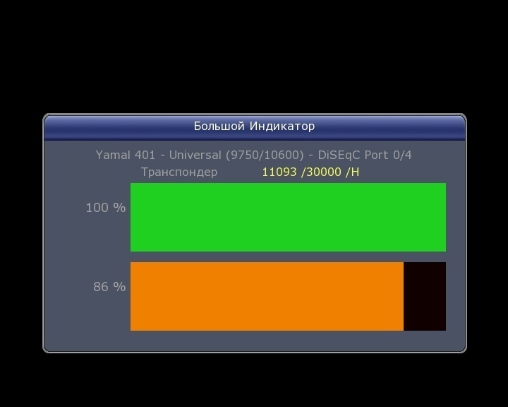

Сегодня сигнал поднялся до 40% со вчерашних 21% при том же уровне 74%. Это по Опену СХ6. Странный аппарат... показывает когда качество 4-5%.
Нечего странного .Просто на старых прошивках показывать начинало с 40% .Потом программисты исправили это дело и растянули шкалу более равномерно .Теперь и с 1 процента иногда показывает . Другое дело что на чувствительности тюнера  это никак не отразилось. Так ловит как и раньше.

У меня офсет 0,9 в фокусе 90 ку,в мульте 85 ку
11130 V 11159 при настройке сигнал вышел под 69% вечером в 20,30 вечера.
Ночью при сканировании данной частоты сигнал пропал и всё по нулям. Остальные частоты показывают отлично. В том числе и Россия 24.
В Бухаре работает но сигнал упал на 35%, поднимался до 85% а сегодня с утра 50% (тюнер s4 pro+ прошивка 2.11.77)
Сигнал со спутника  на некоторых транспондерах не стабильный в течении дня, уже на многих форумах это подметили.
