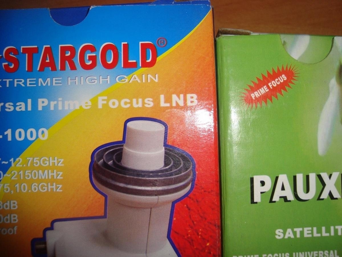

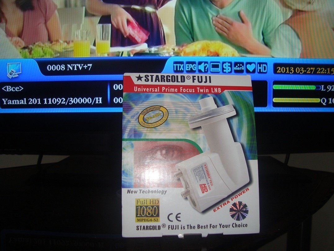

vladkg Опубликовано 27 Февраля 2015 Поделиться Опубликовано 27 Февраля 2015 Тогда стОит попробовать башку с прямофокусным облучателем. В качестве подтверждения приведу переписку с коллегой из Чимкента: Всем доброго времени суток!! Скажите как показывает частота 11093 H 30000 ??? А то у меня сигнал не стабильный,иногда доходить до 85% иногда прыгает 57%-65 % а сейчас по нулямсосед, попробуй всё-таки засадить башку с облучателем для прямофокуса -- стопудово проблем не будет с 11093Н. У меня вот такой твин стоит на "ромашке" в фокусе. Попробовал как ты советовал,и вуаля сигнал появился Цитата Ссылка на комментарий Поделиться на других сайтах Прочее

RuSaT Опубликовано 27 Февраля 2015 Поделиться Опубликовано 27 Февраля 2015 Тогда стОит попробовать башку с прямофокусным облучателем. В качестве подтверждения приведу переписку с коллегой из Чимкента: имею такую же прямофокусную бошку евростар посмотрим какая лучше пойдет Цитата Ссылка на комментарий Поделиться на других сайтах Прочее
