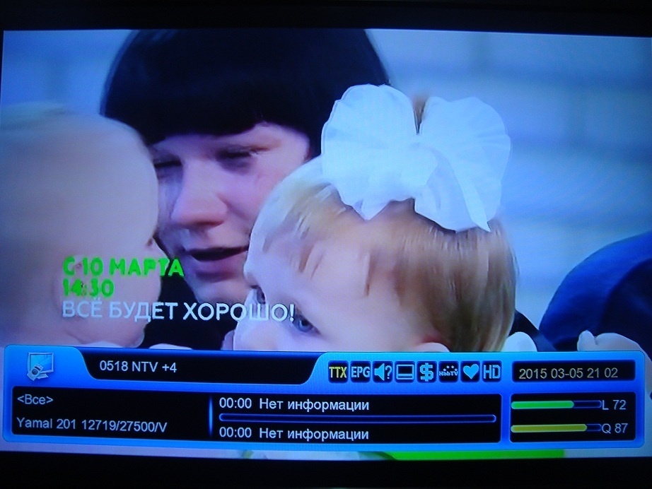

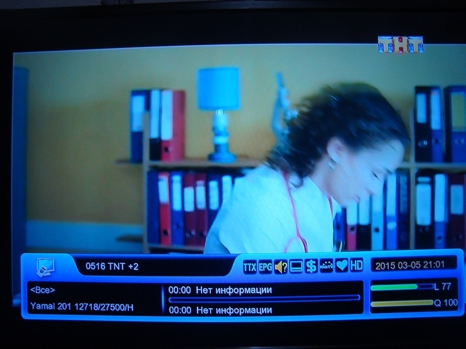

vladkg Опубликовано 5 Марта 2015 Поделиться Опубликовано 5 Марта 2015 Млин, два новых транса включили, а каналы всё те же -- НТВ да ТНТ. Лучше бы копию пакета с 3675 врубили Цитата Ссылка на комментарий Поделиться на других сайтах Прочее
