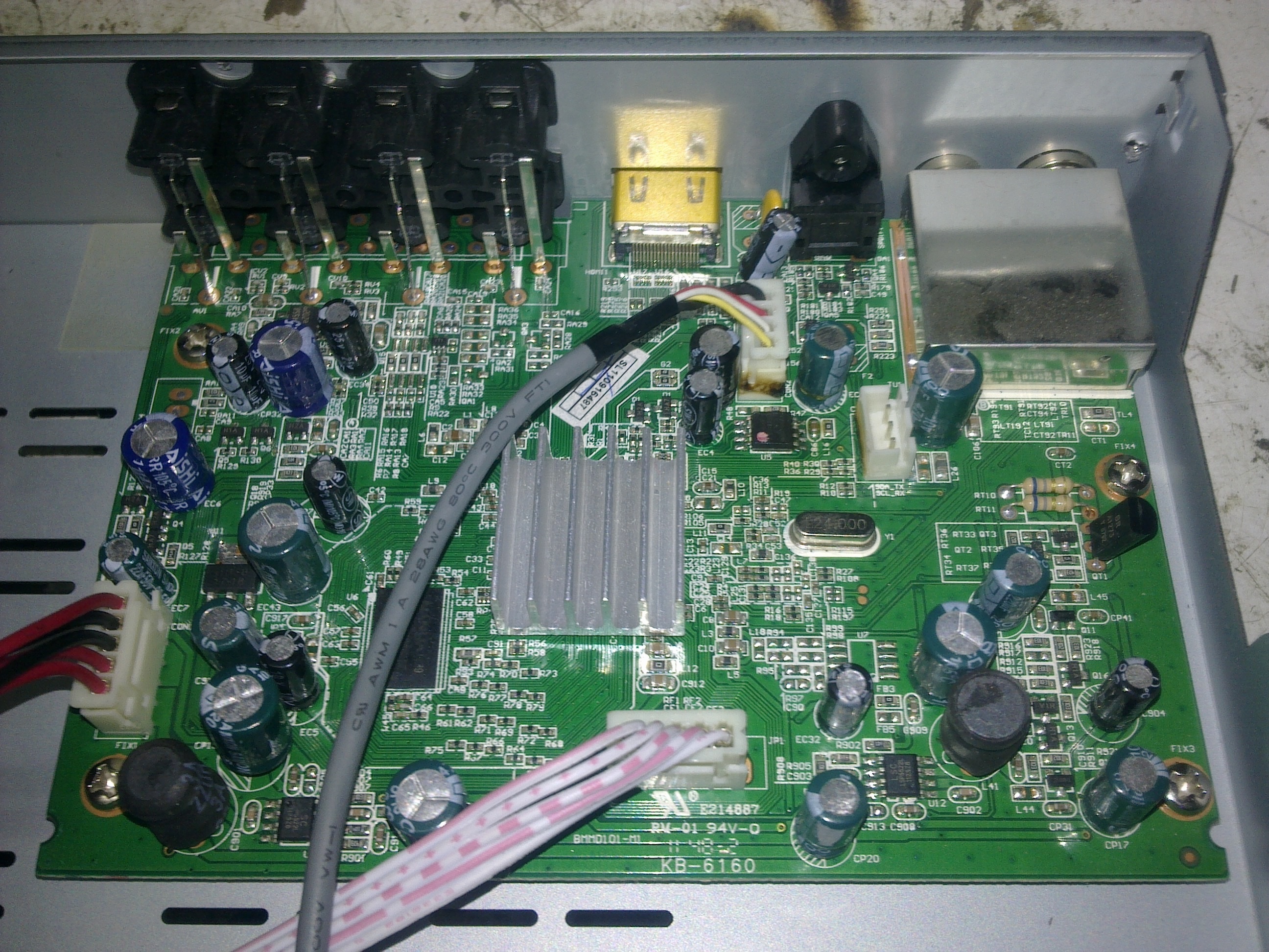

привет! Помогите у кого есть дамп к этому тунеру  DVB- T7700 картинка на первом посте
Помогите пожалуйста
Вот дамп попробуйте
umid2255 пробовал прошить тунер  не включился. До этого тоже не включался  думаю проблема в железе. питание все в норме.
Только есть одно но там флешка стоит Spansion FL 032 у меня программатор не поддерживает этот модель, прошил как  AMIC А25L032  правильно ли я прошил?
shoka попробуйте слить с флешки дамп и сравнивайте компаратором слытий дамп с моим  дамппом!  Если все в норме
тогда думаю проблема в железе.
