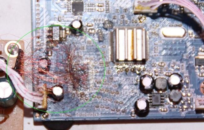

Qasva Опубликовано 11 Мая 2013 Поделиться Опубликовано 11 Мая 2013 сегодня на ремонт привезли тюнер хуваве 264 не включается открыл вот так выглядеть рам висит на проволочке и проц тоже переставили все питание проходить но не включается другой дамп тоже не помог . я посоветовал владелицу вики давать на мусор . а вы что скажете Цитата Ссылка на комментарий Поделиться на других сайтах Прочее
