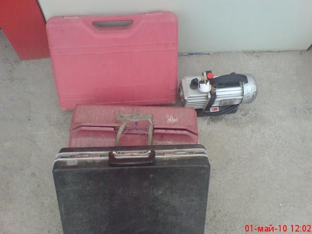

Smarts7 Опубликовано 26 Июня 2011 Поделиться Опубликовано 26 Июня 2011 уважайимй parabileum можити показат фото китайсова вакуматора Цитата Ссылка на комментарий Поделиться на других сайтах Прочее
