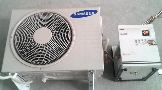

Split Опубликовано 12 Июля 2014 Поделиться Опубликовано 12 Июля 2014 Недавно установили новый кондиционер 12ку. Напряжение в квартире в определённые дни бывает очень низким, а иногда хорошим. Первые дни кондиционер работал нормально, но сегодня упало напряжение до 180 вольт, при попытке включить кондиционер фен сразу запустился, но компрессор не смог, при попытке запуститься напряжение со 180 вольт упало до 160 (и он отключился, при этом была какая-то через-чур сильная вибрация), после 5 минут простоя. напряжение поднялось до 190 и он нормально включился. Подскажите что в этот момент происходило с компрессором, его клинило что ли так? или он перегривался? И то что он в такое состояние впал ему это навредило или нет?Хочу узнать, что будет, если кондиционер будет пытаться запуститься при пониженном напряжении, опасно ли это для него или там стоит какая ни будь автоматика, которая не даст запуститься кондиционеру при низком напряжении. Т. к. запуская кондиционер не всегда охота проверять напряжение, в сети засовывая туда- сюда тестер. Цитата Ссылка на комментарий Поделиться на других сайтах Прочее
uchkunm Опубликовано 13 Июля 2014 Поделиться Опубликовано 13 Июля 2014 Установите Стабилизатор проблема не будет. Цитата Ссылка на комментарий Поделиться на других сайтах Прочее
parabellum Опубликовано 13 Июля 2014 Поделиться Опубликовано 13 Июля 2014 При низком напряжении кондиционер испытывает перегрузку. Закончится это заклиниванием или перегоранием обмоток компрессора. Не испытывайте судьбу, Лучше уж купить стабилизатор и не думать об проблеме низкого или высокого напряжения. Цитата Ссылка на комментарий Поделиться на других сайтах Прочее
Split Опубликовано 13 Июля 2014 Поделиться Опубликовано 13 Июля 2014 А какой стабилизатор посоветуете для 12ки? 5 киловатного хватит? И можете подсказать, где нибудь продают б.у. стабилизаторы? Цитата Ссылка на комментарий Поделиться на других сайтах Прочее
infinite.uz Опубликовано 13 Июля 2014 Поделиться Опубликовано 13 Июля 2014 мощность 12 ки около 3-3.5 квт . если реально стабилизатор будет тянуть 5 квт и не перегружаться,тогда да ,такой потянет . Сейчас многие производители пишут 5ква. в итоге этого недопонимания ,реальная мощность получается около 4 квт . Стабилизатору нужен запас по мощности около 20% .на всякий пожарный. Вот от этого и исходите .Тем более в момент пуска компрессора будут перегрузки небольшие .Получается стабилизатор такой работать будет, но на грани своих возможностей . Либо брать мощнее на 7.5 квт ,но чуток дороже и спать спокойно не боясь перегрузок. Если брать, то конечно лучше новый .зачем б.у который может крякнуть ,не дай бог. Так хоть гарантия останется. Цитата Ссылка на комментарий Поделиться на других сайтах Прочее

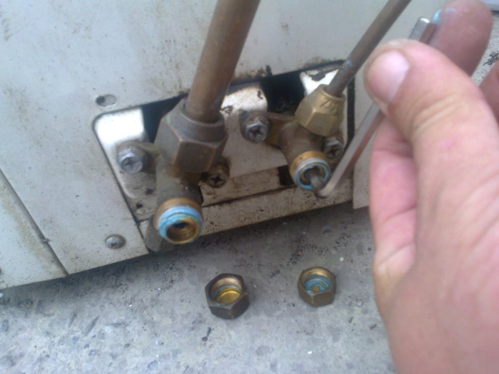

uttkir Опубликовано 30 Июля 2014 Поделиться Опубликовано 30 Июля 2014 Добрый день ! Хотел бы узнать кто как решает такую проблему, как утечки фреона с краника кондиционера, я сам резал резину как монетки и пробкой сильно закрывал, но как заметно стало утечка все равно имеется хотя не значительно. есть ли другие способы закрыть или заглушить краник не повредив краник или какие то способы, заранее благодарен. Цитата Ссылка на комментарий Поделиться на других сайтах Прочее
