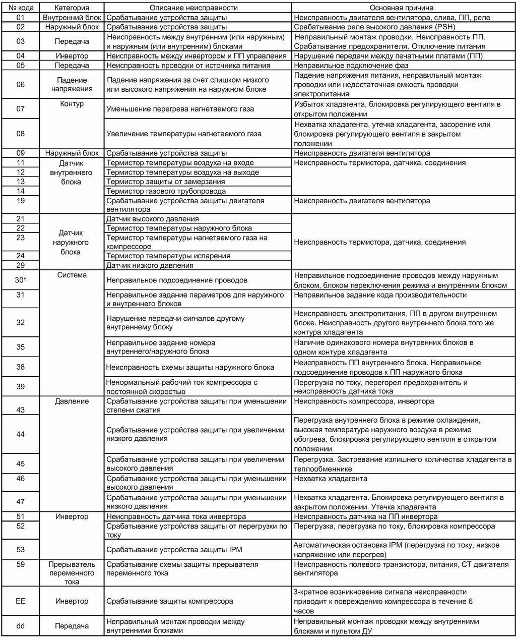

Хоттабыч Опубликовано 13 Июня 2023 Поделиться Опубликовано 13 Июня 2023 22 часа назад, Dilshodsatuz сказал: Добрый вечер форумчани. Так как на установку спутниковых антенн пропал спрос решил перейти на установку кондиционеров. Вчера установили кондиционер Артел гранд инвертор 12 и после включения через где-то 3 минуты отключается и пишет 03. Если кто-нибудь знает пишите пожалуйста в чём проблема. Надеюсь будет полезно 1 Цитата Ссылка на комментарий Поделиться на других сайтах Прочее
