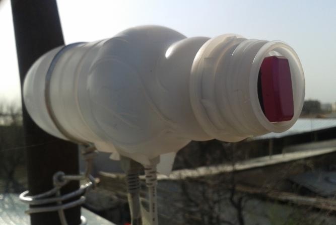

И так начнем: Для этого варианта усиление 3G интернета мне понадобился 1шт 3G модем HUAWEI E170 (у меня этот модем был в руке и он был привезен из Англии который произведено для T-mobile) но подойдет любой 3G модем желательно Huawei. 1шт 3G роутер TP-LINK 703N поскольку он маленький и шустрый. 1шт баклажка и 20-25 метров лан кабеля , кому как например у меня 25метров лан кабеля и без проблем работает.

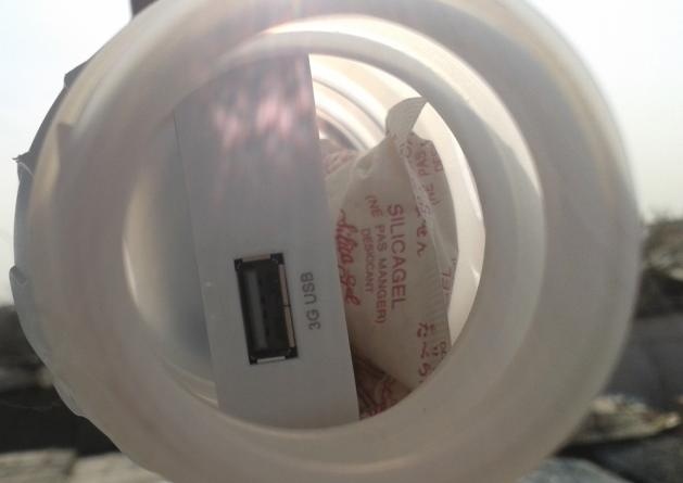

Роутер 703n ставим в внутр баклажки так что раземы лан и питание смотрят вниз а вход USB смотрят на крышку баклажки. (если открываете крышку баклажки то видно разъем USB) я туда поставил SILICA GEL что бы испарение влага не было но дополнительно можете сделать маленкую дырку в конце баклажки смотряший вниз чтобы было вентиляция .
схема примерно расположится вот так:
post-3487-1363845003_thumb.jpg post-3487-1363845799_thumb.jpg post-3487-1363845811_thumb.jpg
Если обратили внимание все это будем установит на крышу и через лан кабеля спустим вниз до нашего компьютера.
у меня в чердаке был розетка поэтому для меня не возникло трудности о питание роутера. у меня хватило кабель который идет в комплекте, Но вы можете взят любой парный кабель и спустит ее с лан кабелем. питание там всего 5 вольта что хватает питание который есть у юсб компьютера.

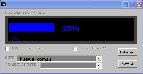

Ответ будет такой: Нашел программу который показывает уровень сотового сигнала. (эту программу вы тоже сможете скачать внизу прикрепленный в zip архиве). что бы ползоватся с этой программой вам сперва надо втикат ваш 3G модем к юсб разъему (уменя был ноутбук) и установит все ее драйвера который уже есть в внутри 3G модема. после этого перезагрузим компьютер и втыкаем наш 3g модем и запускаем HLS.exe и посмотрим какое унас прием сигнала
Вот само программа для проверки качество сигнала. (поддерживает только модемы HUAWEI)
HLS.zip
Когда я проверил в моей комнате сигнал был зеленый 35% и часто переключился на голубой цвет на 27%. это значит что в моем комнате сигнал GPRS 35% а 3G 27% и то нестабилен. Когда сигнал 3G ищезает то модем автоматический переключится на GPRS который у меня 35% в комнате.
HLS.zip

А не проще без 3G роутера через USB удлинитель подключить 3G модем и также его вытащить на крышу.
я пробавал и этот вариант более 5 метров уже нехочет работат модем (наверно данные теряется в кабеле)
Подтверждаю сам пробывал результат тот же!!!
