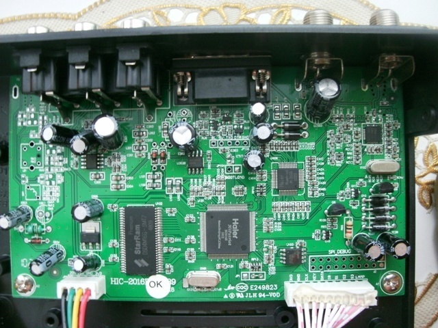

valerchik Опубликовано 1 Апреля 2013 Поделиться Опубликовано 1 Апреля 2013 Всех приветствую, ребят,помогите с прошивой. завис на заставке и три чёрточки горят main HIC-2016E, ПРОЦ HI2016E, HI3103, ФЛЭШЬ DSD4M16G-SMT7, EEPROM FLASH F16-100HIP , ВЫРУЧАЙТЕ. Цитата Ссылка на комментарий Поделиться на других сайтах Прочее

valerchik Опубликовано 2 Апреля 2013 Автор Поделиться Опубликовано 2 Апреля 2013 фото Цитата Ссылка на комментарий Поделиться на других сайтах Прочее

valerchik Опубликовано 7 Апреля 2013 Автор Поделиться Опубликовано 7 Апреля 2013 Вобщем шил саму микру EEPROM FLASH F16-100HIP,её надо выпаять,если нет программатора, то нужен комп с лпт портом и сконнектить микру по привидёной схемке которую я выложил. 74НС не надо,просто перемыкайте взглядом её концы 2-18,4-16,6-14,8-12 и припаивай к соответствующим выводам. Микру я питал от батарейки биоса,прогу тоже прилагаю. Когда всё подключишь,запускай прогу и выбери кристал EN25(B/D/F/P) и нажми кнопку ID,должно выйти окно с твоей микрой и ёмкостью,у меня определилась EN25F16 2048kb, если всё так и есть,то потом не забуть стереть устройство,а уже потом заливать прошивку,всё в паиваем микру и тюнер запускается. Если что непонятно спрашивай.Да кстати когда будешь выбирать кристал,прога что то там ругается,я не вдавался в подробности,но прошить она всёравно даёт. SPI_Flash_Programmer_v1.8_Rus.zip Цитата Ссылка на комментарий Поделиться на других сайтах Прочее
