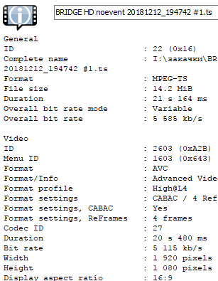

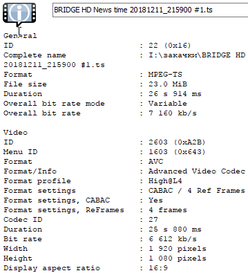

infinite.uz Опубликовано 12 Декабря 2018 Поделиться Опубликовано 12 Декабря 2018 На sx6 и dvb карте тоже порядок. Битрейт видео понизили и сразу норм стало.Покупка нового рессивера отменятся. Вчера был такой. Показать . Сегодня меньше Показать . 3 Цитата Ссылка на комментарий Поделиться на других сайтах Прочее
