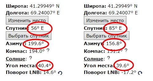

Bariz Опубликовано 10 Октября 2020 Поделиться Опубликовано 10 Октября 2020 29.09.2020 в 20:15, 123ewq1 сказал: Скрыть Если смотреть сзади, то повернуть влево на 43 градуса. Брать выше или ниже практически не надо, угол почти одинаковый (подстроить по сигналу). Ну, и саму головку надо против часовой стрелки градусов на 30 повернуть. спасибо ! Цитата Ссылка на комментарий Поделиться на других сайтах Прочее

bumarov Опубликовано 11 Октября 2020 Поделиться Опубликовано 11 Октября 2020 Добрый день, в настоящее время смотрю НТВ+ 56’ конвертер циркуляр, посоветуйте как перенастроить на 85’ и нужно ли менять конвертер? Цитата Ссылка на комментарий Поделиться на других сайтах Прочее
Shavkatali Опубликовано 11 Октября 2020 Поделиться Опубликовано 11 Октября 2020 @bumarov конвертер надо менять на линейную.Антенну надо повернуть влево.Надо вертикаль побольше 12600v30000 настроить остальные частоты будет все будет ок 1 1 Цитата Ссылка на комментарий Поделиться на других сайтах Прочее

infinite.uz Опубликовано 12 Октября 2020 Поделиться Опубликовано 12 Октября 2020 21 час назад, bumarov сказал: конвертер циркуляр, посоветуйте как перенастроить на 85’ и нужно ли менять конвертер? Если вас не беспокоит потеря нескольких процентов качества, от максимально возможного результата,то можете ловить круговым конвертером 85гр. Просто развернув антенну в нужную сторону и возможно придется чуть подправить положение конвертера по оси. Так как понимаете, что для линейных поляризаций определенное положение будет. В остальном на 90 см офсете ,85 гр прекрасно ловится циркуляркой.Сигнал выходит хороший в нашем регионе. Если же вам нужен максимум,то открываете, подогрев в горячей воде защитный колпачок и вынимаете пластину деполяризатор, ежели таковая имеется внутри. 1 2 Цитата Ссылка на комментарий Поделиться на других сайтах Прочее
