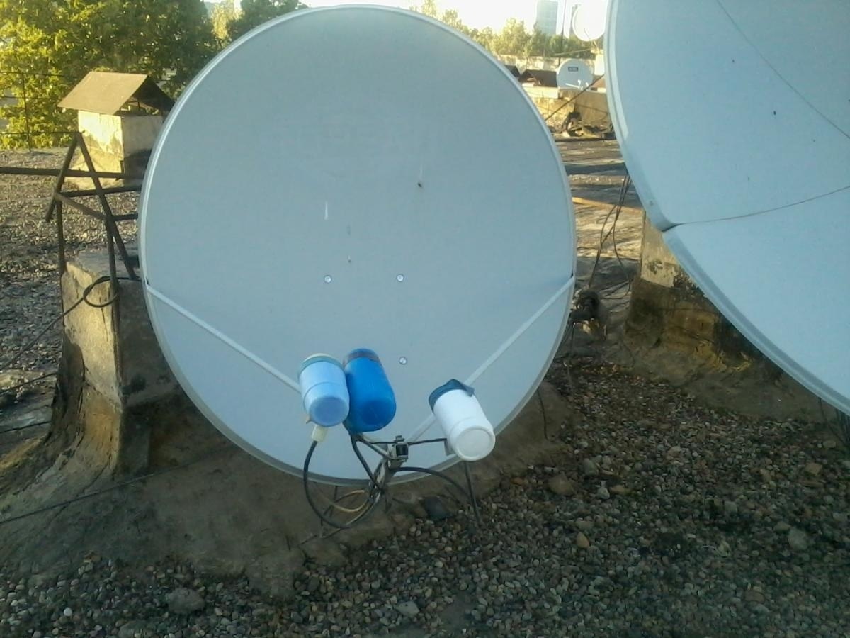

Collector Опубликовано 27 Августа 2014 Поделиться Опубликовано 27 Августа 2014 В центре установил Радуга (75гр). С боку Континент (85гр). Все нормально но нет сигнала на 12000V,12640V т.е вертикал. Что делать. А если наоборот на 75м не все частоты выходят. Что делать? 85гр. Лучше всего ставить в мульте с 90гр в фокусе, Сигнал будет отличный!!! Сам так смотрю!!!! 1 Цитата Ссылка на комментарий Поделиться на других сайтах Прочее
www74 Опубликовано 27 Августа 2014 Поделиться Опубликовано 27 Августа 2014 В центре установил Радуга (75гр). С боку Континент (85гр). Все нормально но нет сигнала на 12000V,12640V т.е вертикал. Что делать. А если наоборот на 75м не все частоты выходят. Что делать? На днях перенастраивал мултифид,75-90тый.в фоксе ну ни точна но 80гр. так вот 75тый достроил, даже 11605-43200 пошла.А с 85того 12600-30000 тоже работает.такто я ориентируюсь с 75того на частоту 11605 и с 85того на частоту 12600.естли эти частоты работайут остальныйе без проблем. Цитата Ссылка на комментарий Поделиться на других сайтах Прочее
maxuz Опубликовано 27 Августа 2014 Поделиться Опубликовано 27 Августа 2014 ни как не получается в центре 75, хочу с боку поставит 85. но нет частоты 12000V,12640V. Кто нибудь настраивал так? если да помогите Цитата Ссылка на комментарий Поделиться на других сайтах Прочее
www74 Опубликовано 27 Августа 2014 Поделиться Опубликовано 27 Августа 2014 ни как не получается в центре 75, хочу с боку поставит 85. но нет частоты 12000V,12640V. Кто нибудь настраивал так? если да помогите можеть тарелку с зади натенуть, тока по краям от себя или на себя. Цитата Ссылка на комментарий Поделиться на других сайтах Прочее
sedoy25 Опубликовано 27 Августа 2014 Поделиться Опубликовано 27 Августа 2014 Поставьте фокус 85 так зацепите 74,9+90 и все Цитата Ссылка на комментарий Поделиться на других сайтах Прочее
damir79 Опубликовано 27 Августа 2014 Поделиться Опубликовано 27 Августа 2014 Недавно установливал тарелку 90см офсетку в центре 75гр. с боку 85гр.транс.12600v,12000v сигнал отлично ловится Цитата Ссылка на комментарий Поделиться на других сайтах Прочее
Bayeke Опубликовано 27 Августа 2014 Поделиться Опубликовано 27 Августа 2014 Недавно установливал тарелку 90см офсетку в центре 75гр. с боку 85гр.транс.12600v,12000v сигнал отлично ловится Если не трудно фото антенны выложите плиз, а то сами видите как человек парится. Цитата Ссылка на комментарий Поделиться на других сайтах Прочее
rudahin Опубликовано 27 Августа 2014 Поделиться Опубликовано 27 Августа 2014 Поставьте фокус 85 так зацепите 74,9+90 и все На 90 см офсет не потянет ,если только на 180 см прямофокусную (ромашка) Цитата Ссылка на комментарий Поделиться на других сайтах Прочее
sedoy25 Опубликовано 27 Августа 2014 Поделиться Опубликовано 27 Августа 2014 На 90 см офсет не потянет ,если только на 180 см прямофокусную (ромашка) что не ловится 85 градус?если у мя фокусе 8 0 ловится Цитата Ссылка на комментарий Поделиться на других сайтах Прочее
Collector Опубликовано 28 Августа 2014 Поделиться Опубликовано 28 Августа 2014 что не ловится 85 градус?если у мя фокусе 8 0 ловится А что это у вас за головки такие???? Цитата Ссылка на комментарий Поделиться на других сайтах Прочее
