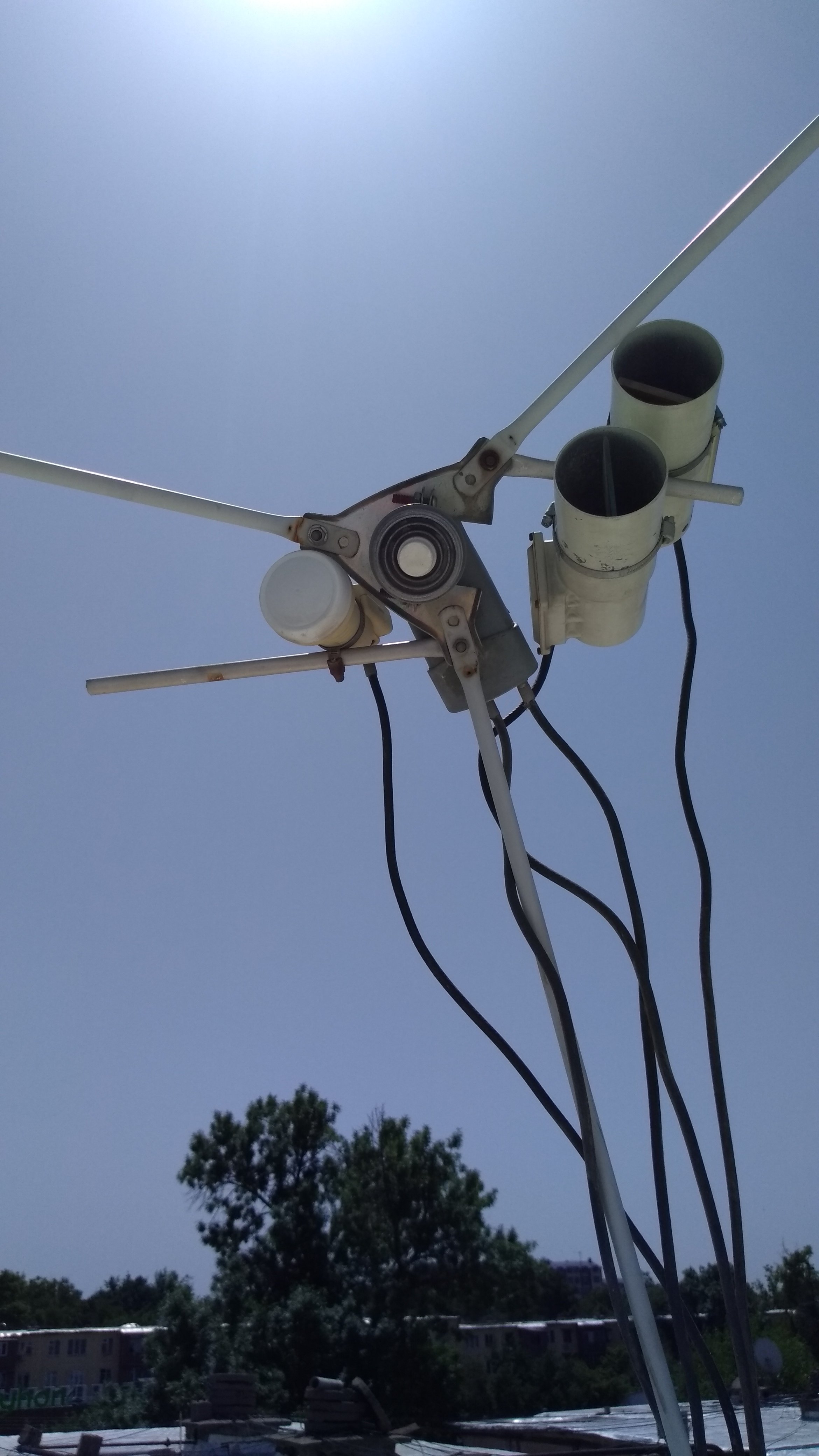

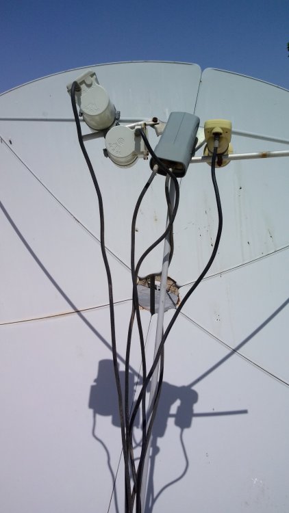

Гость Опубликовано 25 Мая 2022 Поделиться Опубликовано 25 Мая 2022 @sandrs942 если 1.8 центр 85' рядом 80' просто сдвинул 75' настройка заняла 5-10мин Скрытый текст 1 Цитата Ссылка на комментарий Поделиться на других сайтах Прочее

daler301086 Опубликовано 25 Мая 2022 Поделиться Опубликовано 25 Мая 2022 1 час назад, sandrs942 сказал: Так у меня и у некоторых антенна 90 см с одной головкой настроенная на 85 гр., если добавлять еще головку на 80 гр то в центр какой градус лучше? 1 час назад, sandrs942 сказал: Так у меня и у некоторых антенна 90 см с одной головкой настроенная на 85 гр., если добавлять еще головку на 80 гр то в центр какой градус лучше? Фокус 80.E мультифит 85.E 75.E Цитата Ссылка на комментарий Поделиться на других сайтах Прочее
Orifjon Опубликовано 25 Мая 2022 Поделиться Опубликовано 25 Мая 2022 2 часа назад, daler301086 сказал: Фокус 80.E мультифит 85.E 75.E Не будет если центра 75 не поставиш а 80 г с мультом норма работает у меня так стоит 180 см 75 г фокусе и 80 г мульт стоит норма работает пока Цитата Ссылка на комментарий Поделиться на других сайтах Прочее
Hadjiaka Опубликовано 25 Мая 2022 Поделиться Опубликовано 25 Мая 2022 5 часов назад, Lassard сказал: @sandrs942 если 1.8 центр 85' рядом 80' просто сдвинул 75' настройка заняла 5-10мин Скрыть На 2-х конверторах С-диапазона насекомые внутрь не лезут,у меня вечно осы гнезда устраивали,если ставил без крышки. Цитата Ссылка на комментарий Поделиться на других сайтах Прочее
Гость Опубликовано 25 Мая 2022 Поделиться Опубликовано 25 Мая 2022 @Hadjiaka Нет, рядом ничего не цветёт единственное делал дырки чтобы вода не задерживалась.... а так ими давно не пользуюсь... остались как память о былых монтажах 1 Цитата Ссылка на комментарий Поделиться на других сайтах Прочее
