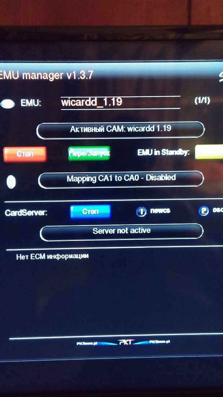

Stass Опубликовано 18 Апреля 2020 Поделиться Опубликовано 18 Апреля 2020 Попробуйте через Блю панель-Диск-HDD manager Через синюю кнопку(просмотр устройств) посмотрите видитли флэшку. Что касается викарда, покажите эму менеджер Цитата Ссылка на комментарий Поделиться на других сайтах Прочее
dadabay Опубликовано 18 Апреля 2020 Поделиться Опубликовано 18 Апреля 2020 @Stass Флешку видит, но папки в ней через меню записи нет. Ему прилагаю. Скрытый текст Цитата Ссылка на комментарий Поделиться на других сайтах Прочее
