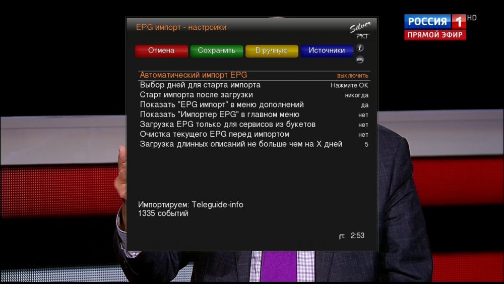

Для EPG на каналы IPTV и на каналы на которые нет епг со спутника устанавливаем плагин EPGImport
Файлы настройки плагина будут лежать в /etc/epgimport
Настройка плагина сводится к редактированию файла rytec.sources.xml
И созданию своего файла списка нужных каналов channels.xml
1. Скачиваете и устанавливаете с фида плагин  плагин EPGImport. Устанавливается через меню плагины, найдёте в разделе EPG
2. Правите файл rytec.sources.xml В нём ссылки на ресурс поставляющий EPG.
Можете заменить готовым, прикрепил внизу, в нём ссылка на Телегид инфо
3. По ссылке из rytec.sources.xml http://www.teleguide.info/download/new3/xmltv.xml.gz скачиваем и распаковываем xmltv.xml.gz
В файле xmltv.xml каждый канал описан секцией:
<channel id="203">
<display-name lang="ru">Кинопремьера</display-name>
<icon src="http://img.teleguide.info/channel/203.gif" />
</channel>
Нас будет интересовать channel id=
Нужно будет при создании своего channels.xml
Создание channels.xml
Создаём пустой текстовый файл и называем его channels-iptv.xml (название должно совпадать с названием прописанном в свойсве channels в файле rytec.sources.xml)
Далее в него копируем  все каналы из плэйлиста сгенерированного под энигму
Вид каждой записи должен быть примерно такой:
<channel id="298">1:0:1:92:0:521:D:0:0:0:http%3a//10.18.0.250%3a9901/udp/234.30.30.18%3a3018:</channel> <!-- Кинохит -->
Значение channel id  находим в скаченном файле xmltv.xml
Выделенное между тэгами - строка из плэй листа или букета
 В итоге в папке /etc/epgimport должны быть 2 файла rytec.sources.xml и channels-iptv.xml

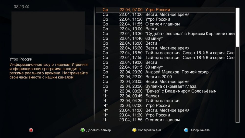

Перегружаем энигму. Идём меню - настройки импортёр EPG. Жмём синюю кнопку.(источники) Жмём на плюсик, отмечаем Teleguide-info. Зелёной кнопкой сохраняем.Попадаем в предыдущее меню. Жмём жёлтую кнопку "Вручную" Ждём загрузки epg Грузится минуты 4. Проверяем появилось ли  EPG на нужных нам каналах.
