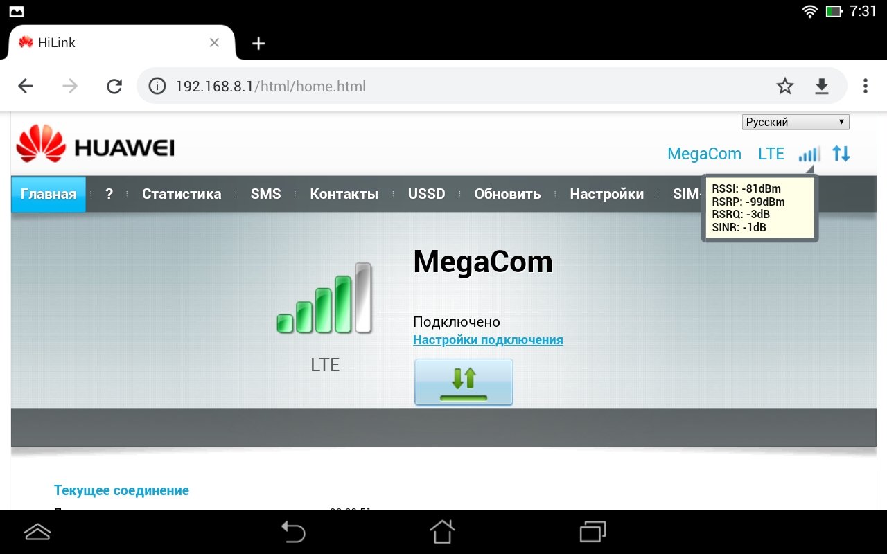

Гость Опубликовано 23 Декабря 2018 Поделиться Опубликовано 23 Декабря 2018 8 hours ago, chila said: Поменяйте вебморду на модеме или роутере - чтоб показывал характеристику сигнала..плиз Spoiler Цитата Ссылка на комментарий Поделиться на других сайтах Прочее
Гость Опубликовано 23 Декабря 2018 Поделиться Опубликовано 23 Декабря 2018 ааа..теперь понятно...а то я засомневался .. в прошлом году один из наших начал проталкивать телевизионную антенну как антенну для 3g. Вот хохма-то, а ! Исмоил, на четыре попугайчиков всего один sinr ..попробуйте поднять синр до 10...15..скорости увеличаться должны 1 Цитата Ссылка на комментарий Поделиться на других сайтах Прочее
infinite.uz Опубликовано 23 Декабря 2018 Поделиться Опубликовано 23 Декабря 2018 @dvorkinn Интересно, какой вы кабель снижения используете для подключения антенны к роутеру и какова его длина? Надеюсь с минимальным затуханием , 96-98%. Желательно ещё чтобы он был чем толще тем лучше. Всё таки затухание в кабеле негативно сказывается на SINR. Да и слишком длинный кабель не стоит использовать, если нет активного усиления. Надо постараться максимально его укоротить,если лишние метры болтаются. Всё таки у вас пассивная антенна и до модема далеко наверное или кабель среднего качества. @chila Совершенно точно указал на мизерный сигнал/шум. Кратко. Небольшой лекбез. Для определения качества сигнала обратите внимание на поле Уровни сигнала (CINR / RSSI). По значениям CINR и RSSI можно оценить качество сигнала 4G LTE. CINR (Carrier to Interference + Noise Ratio) также называемый SINR (Signal to Interference + Noise Ratio) — отношение уровня полезного сигнала к уровню шума (или просто соотношение сигнал/шум). Значение CINR измеряется в дБ (dB). Положительное значение CINR означает, что полезного сигнала больше, чем шума. Минимальное значение, приемлемое для стабильной работы в сети: CINR = 10 дБ. Чем выше данное значение, тем лучше качество сигнала. Отрицательное значение CINR будет означать, что в принимаемом сигнале шума больше, чем полезного сигнала. При отрицательных или близких к нулю значениях LTE-подключение установить невозможно или оно будет крайне низким по скорости и качеству. RSSI (Received Signal Strength Indicator) — индикатор уровня мощности принимаемого модемом сигнала. Значение измеряется в дБм (dBm). Минимальное значение, приемлемое для работы в сети: RSSI = -85 дБм. Чем выше число RSSI, или чем оно менее отрицательное, тем сильнее уровень сигнала (например, значение -48 больше, чем -78). Обращаем ваше внимание, что RSSI показывает уровень мощности принимаемого модемом сигнала, а не уровень мощности сигнала Базовой станции. Отличные показатели: CINR от 30 и выше / RSSI от -30 до -50 Хорошие показатели: CINR от 20 до 30 / RSSI от -50 до -70 Удовлетворительные показатели: CINR от 10 до 20 / RSSI от -70 до -85 Плохие показатели: CINR от 10 и меньше / RSSI от -85 до -110 Подробно Скрытый текст Значения CINR 30 дБ и RSSI -44 дБм — это практически идеальные значения, с которыми можно достичь теоретической максимальной скорости LTE-подключения. Далее приведены примерные значения параметров CINR / RSSI и их оценка.Внимание! Данные значения не являются абсолютными. Определение точных значений в данном случае невозможно, т.к. качество LTE-подключения зависит не только от рассматриваемых показателей, но и от ряда других факторов (от загруженности Базовой станции, от качества оборудования на БС, от погоды и др.). Оценка параметров носит условный (субъективный) характер и основан на нашем практическом опыте и данных, полученных от пользователей. Также обращаем ваше внимание, что параметры CINR и RSSI не связаны между собой напрямую, т.е. возможны случаи, когда одно из значений будет высоким, а другое крайне низким. Отличные показатели: CINR от 30 и выше / RSSI от -30 до -50 Хорошие показатели: CINR от 20 до 30 / RSSI от -50 до -70 Удовлетворительные показатели: CINR от 10 до 20 / RSSI от -70 до -85 Плохие показатели: CINR от 10 и меньше / RSSI от -85 до -110 Какие же существуют варианты повысить уровень принимаемого сигнала и улучшить качество LTE-подключения? 1. Расположите USB-модем как можно ближе к окну (например, на подоконнике). Для подключения USB-модема к интернет-центру серии Keenetic используйте USB-удлинитель (существуют USB-удлинители с присоской для крепления на оконном стекле внутри помещения). Рекомендуем приобрести качественный (экранированный) USB-удлинитель. Как правило, качественные кабели и удлинители USB имеют сечение провода не меньше толщины стандартного Ethernet-кабеля. Руководствуйтесь следующим принципом — "чем кабель толще, тем лучше", а также обращайте внимание на характеристики кабеля или удлинителя, в которых должно быть указано о наличии экранировки провода и разъема для снижения высокочастотных помех. Но, не используйте слишком длинный USB-удлинитель (более 2 метров), т.к. может произойти падение напряжения в кабеле, что негативно отразится на работе модема. 2. Как вариант, попробуйте подключить USB-модем через концентратор USB c собственным блоком питания (активный хаб). Особенно это актуально, если качество принимаемого сигнала 4G/LTE очень низкое. Некоторые USB-модемы, когда находятся в зоне неуверенного приема, при поиске сигнала начинают потреблять значительно больше питания, чем это установлено стандартом. Во избежание такой ситуации можно подключить USB-модем через активный хаб. 3. Разместите USB-модем подальше от возможных источников высокочастотных помех для улучшения полезного сигнала и ослабления шумов. На модем 4G/LTE могут оказывать негативное влияние помехи от других устройств поблизости. Например, возможным источником помех может стать внешний жесткий диск, работающий по стандарту USB 3.0. 4. Некоторые модемы (например, Yota 4G LTE, LU156, WLTUBA-107), помимо стандартного разъема/штекера USB, бывают оснащены дублирующим гнездом Micro/Mini USB, с помощью которого также можно подключить модем через удлинительный провод к интернет-центру. В этом случае, попробуйте подключить USB-модем к интернет-центру кабелем через гнездо Micro/Mini USB. Цитата Ссылка на комментарий Поделиться на других сайтах Прочее

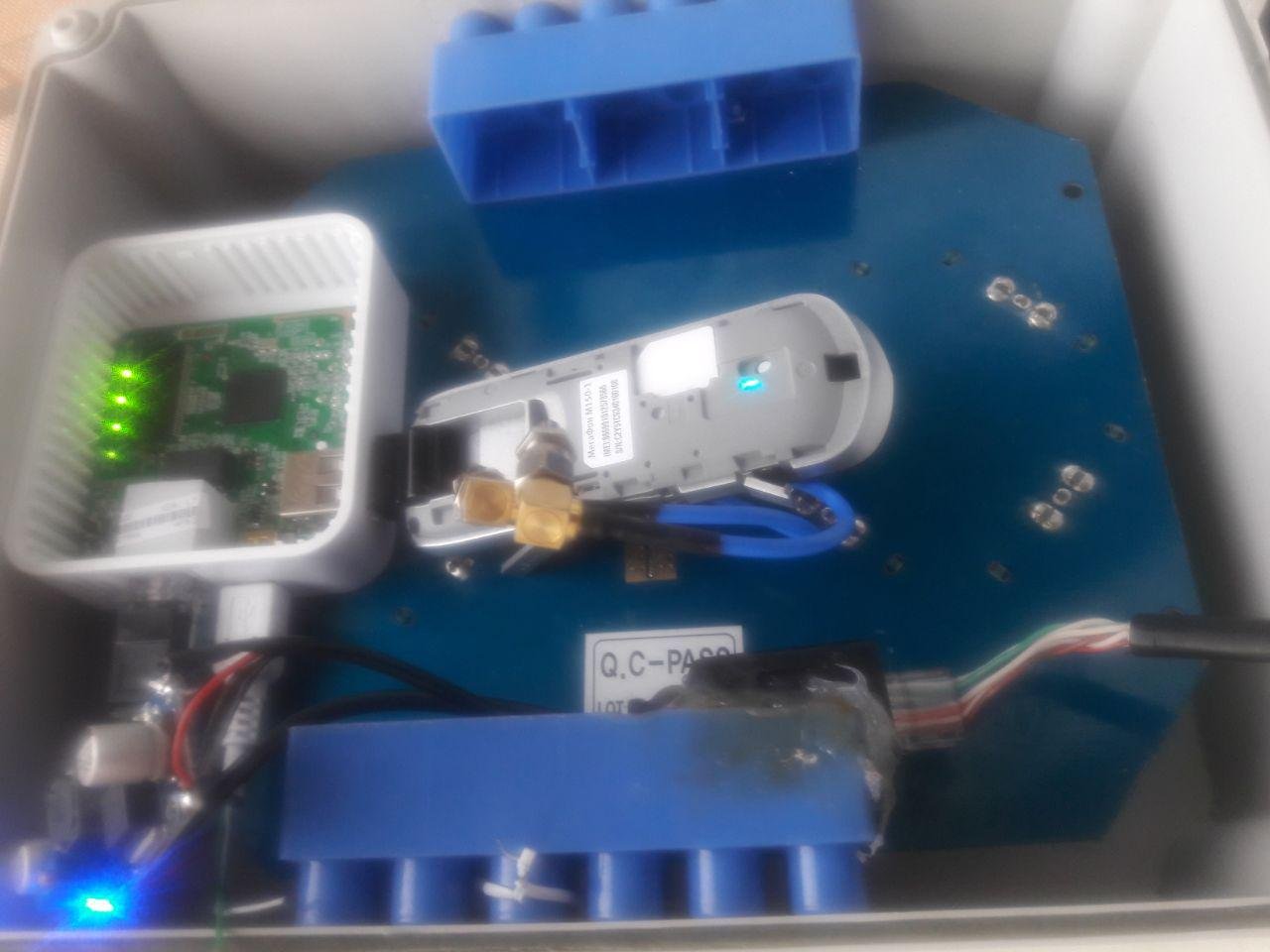

Гость Опубликовано 23 Декабря 2018 Поделиться Опубликовано 23 Декабря 2018 недавно такую конструкцию соорудил...и неплохо заработал ...на крыше юселл 4джи не было ни на телефоне и ни на модеме в 7км от бс...зато нынче 40 туда и сюда мбитов...синюю плату заказал на али...великолепно пашет на 1900-2700 мимо...все остальное на барахолке закуплено Скрытый текст 1 Цитата Ссылка на комментарий Поделиться на других сайтах Прочее

infinite.uz Опубликовано 23 Декабря 2018 Поделиться Опубликовано 23 Декабря 2018 8 минут назад, chila сказал: синюю плату заказал на али...великолепно пашет на 1900-2700 мимо. С таким методом подключения оно понятно что лучше. Ведь это уже активная антенна получается. Модем находиться непосредственно около антенны,а данные уже передаются в другом частотном диапазоне ,да ещё будучи усиленными . С пассивной антенной при большой длине кабеля таких результатов добиться крайне трудно. Волны просто затухнут в кабеле и с ними скорость упадёт сильно. Цитата Ссылка на комментарий Поделиться на других сайтах Прочее
