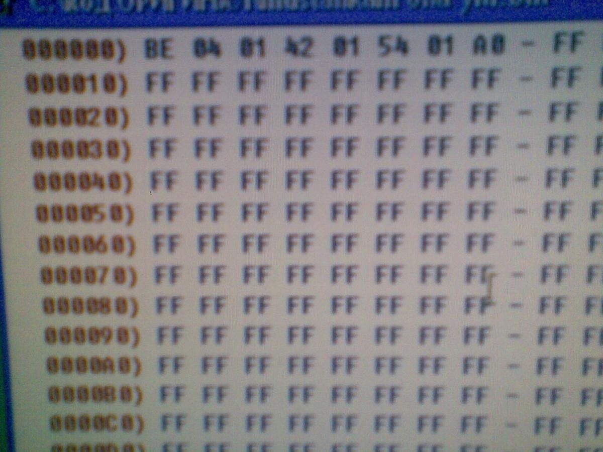

infinite.uz Опубликовано 18 Сентября 2013 Поделиться Опубликовано 18 Сентября 2013 уже второй раз попадалось такое радио с фиксированНыми 3 каналами . Решил хоть один канал на любимый поменять ))). в нете поискал схемку программатора попроще .спаял за 10минут. подключил к Сом порту компьютера. сзади радио есть разьём. туда в правильной последовательности подключил выхода программатора. естественно эти подключения желательно делать при выключенном компе . прошивал программой PonyProg_V207c,проста в использовании. Можно любым подходящим программатором и прогой прошить .С прошивкой чипа чуть пришлось повозиться чуть подольше. пока подобрал нужные значения и места где менять код .хотя в програмировании не бум бум 8) . методом научного тыка нашёл код .выставил на 3 канале вместо канала машал , эхо долины на 102.5 мгц .всё работает норм. можно поменять так же и 1 со 2 каналом .для первого канала менять значение 42 (103.1 мгц) ,в первой строке .для второго значение 54 (104 мгц)для третьего значение A0 ( поставил 36 (ЭХО ДОЛИНЫ) на 35 тоже ловиться для джизака ,для ташкента будет 37 или 38,сами подберёте на месте ) после подбора нужной частоты прошить остаётся память микрухи 24с02 (кто этим не занимался ,лучше не рисковать,можно пожечь память , неосторожно обращаясь(.После прошивки. отсоединить питание программатора .выдернуть штекер из платы . включить радио и наслаждать любимым радиоканалом. Повторяю для опытных умельцев . на свой страх и риск . успехов ниже готовая прошивка для чипа . Для джизакской области подойдёт .3 канал- эхо долины . узбекистон+ёшлар+ эхо долины.zip 1 Цитата Ссылка на комментарий Поделиться на других сайтах Прочее

infinite.uz Опубликовано 20 Ноября 2013 Поделиться Опубликовано 20 Ноября 2013 Можно как то прописать ячейки по частотам у меня эхо долины есть а остальные каналы нет шумы идут Здравствуйте Ибрагим ака . значения в ячейках подбирал простым набором. есть закономерность .каждое новое значение уменьшает или увеличивает частоту гетеродина приёмника примерно на 0,1 мгц . Например в родной прошивке 42 цифра для 103.1 мгц ,а для 104 мгц надо 54 стоит в ячейке . На 0.9 мгц сдвиг гетеродина если уменьшить значение на минус 11 . Конечно это приблизительно ,надо подбирать на месте приёма . чуть угадали частоту ,дальше уже сам приёмник своей автоподстройкой подхватывает . .Раз у вас не ловит другие каналы ,значит у вас в Бухаре частоты другие , подсказать к сожалению не смогу точно .жил бы в ташкенте уже проверил весь фм диапазон и записал бы нужные значения для каждой частоты . В столице и каналов больше, есть что выбрать . Жаль приёмник слабоват .звук не самый мощный ,да и блок питания усиливать надо .аж моргает свето диод на полной громкости. для начала узнайте на каких частотах у вас вещают каналы ? например если больше 104 мгц значение будет точно больше 54 . если частота меньше 102,5 значение соответственно меньше 36 будет . пока только методом проб . Сам в начале прошивал приёмник много раз, пока не подобрал нужную цифру . Если не ловит какой канал понижал значение и прошивал ещё ,пока нужный канал не запел . Желательно иметь свой приёмник с цифровым табло . поставили искомую частоту в вашем городе и прошиваете ,,мустакам ойла,, пока аналогичные песни или голоса не выйдут с прошиваемого радио . Какие места в ячейке менять уже писал выше . менять прошивку любым HEX редактором и после сохранения прошивать память епромки радио. надеюсь помог вам немного у вас эхо долины на какой частоте сидит интересно?.... Цитата Ссылка на комментарий Поделиться на других сайтах Прочее

infinite.uz Опубликовано 23 Ноября 2013 Поделиться Опубликовано 23 Ноября 2013 прикрутил провод к приёмнику .поймал эти частоты . жаль ташкент не ловится хорошо у нас . конечно не все частоты проверил . Если нет нужной ближайшей вам частоты .берёте ближайший канал и проверяете все значения вниз или вверх по разряду, где появиться или запоёт лучше ,так и ставьте код. Приёмник этот очень большую полосу берёт и чужие каналы налазят и помехи .Селективность честно говоря не порадовала. частота ; значение кода в прошивке ; название канала 101,8 - 27 кыргызстан радио102.5 - 36 эхо долины в джизаке102,7 - 38 эхо долины в ташкенте103.1 - 42 узбекистон в джизаке ( эхо долины в бухаре )103,8 - 50 европа +104 - 54 ёшлар104.4 - 59 радио?105 - 67 ретро фм (киргизия)105,4 - 73 машъал ( в бухаре)107.4 - 96 или 97 радио замин фм (проверить на какой цифре лучше , мог ошибиться ).107,8 - А0 машъал успехов вам Цитата Ссылка на комментарий Поделиться на других сайтах Прочее
