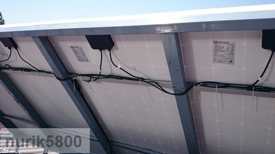

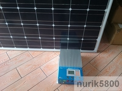

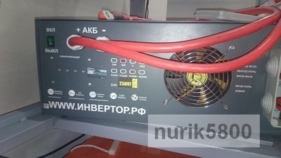

установка была у клиента система рассчитана на 15кВт
24 солнце панелей моно кристальные (Helios house)
12 гелевых аккумов (DELTA 12V 200Ah)
2 контроллера (eTracer)
инвертор на 15 кВт (МАП Энергия)
post-6080-0-73911600-1448426856_thumb.jp
post-6080-0-25075000-1448426865_thumb.jp
post-6080-0-41723900-1448426874_thumb.jp
post-6080-0-17787100-1448426884_thumb.jp
post-6080-0-94103700-1448426890_thumb.jp
post-6080-0-59033000-1448426899_thumb.jp
post-6080-0-13247700-1448427204_thumb.jp
