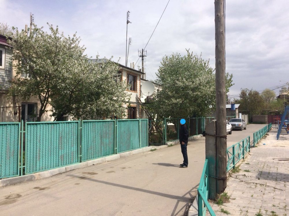

Messi7 Опубликовано 10 Апреля 2018 Поделиться Опубликовано 10 Апреля 2018 Доброго времени суток! Сегодня у знакомого надо было настроить антенну на этот спутник, искали,так и не получилось, подскажите возможно ли в таком положении поймать этот спутник? или же надо более в открытое пространство поставить? Цитата Ссылка на комментарий Поделиться на других сайтах Прочее
Messi7 Опубликовано 10 Апреля 2018 Поделиться Опубликовано 10 Апреля 2018 Только что, SultanGogi сказал: По какой частоте и чем искали? Жаль нет рядом антенн с ориентироваться где как и куда,а так я считаю низко очень на крыше было б лучше) По нескольким как здесь советовали 11747 H 27500-3/4 DVB-S , 12073 V 29900-5/6 DVB-S рядом стоит большая тарелка,она настроена на 90 и 85 градус, друг подсказывал сидя дома,а я крутил антенну 1 Цитата Ссылка на комментарий Поделиться на других сайтах Прочее
yamal Опубликовано 11 Апреля 2018 Поделиться Опубликовано 11 Апреля 2018 2 часа назад, Messi7 сказал: друг подсказывал сидя дома,а я крутил антенну Пока настроишь внуки пойдут. вытаскивай телевизор во двор, чай не февраль месяц, проверь головку поищи этой головеой другой спутник например 90, потом поверни примерно на 90 градуус направо и сильно вниз. тольк головоки вокруг оси крутить не забывай. 1 1 Цитата Ссылка на комментарий Поделиться на других сайтах Прочее
Rusalina Опубликовано 11 Апреля 2018 Поделиться Опубликовано 11 Апреля 2018 4 часа назад, SultanGogi сказал: Жаль нет рядом антенн с ориентироваться где как и куда А рядом стоящая вам не ориентир! 4 часа назад, Messi7 сказал: друг подсказывал сидя дома,а я крутил антенну это у вас получился с... по телефону! вы могли ближе ее поставить хотя бы между двух окон,(балкона) с того ракурса что делали это фото! возможно что вам дерево мешает словить 13-й градус! 1 час назад, yamal сказал: Пока настроишь внуки пойдут. да нет...! вашем случае наступает вот это! 1 Цитата Ссылка на комментарий Поделиться на других сайтах Прочее
nuri Опубликовано 11 Апреля 2018 Поделиться Опубликовано 11 Апреля 2018 Messi7 Посмотрите примерно в 16.40-16.35 по времени kz, направление на спутник и солнце совпадёт,но солнце будет выше на 20 градусов. Если поворота антены хватит то может дерево закрыть,лучше тарель повыше поставить. У меня труба высота 1,7м тарелка 0.9 направление на спутник открытое, приём нормальный(1-европа,молдова). 1 Цитата Ссылка на комментарий Поделиться на других сайтах Прочее
