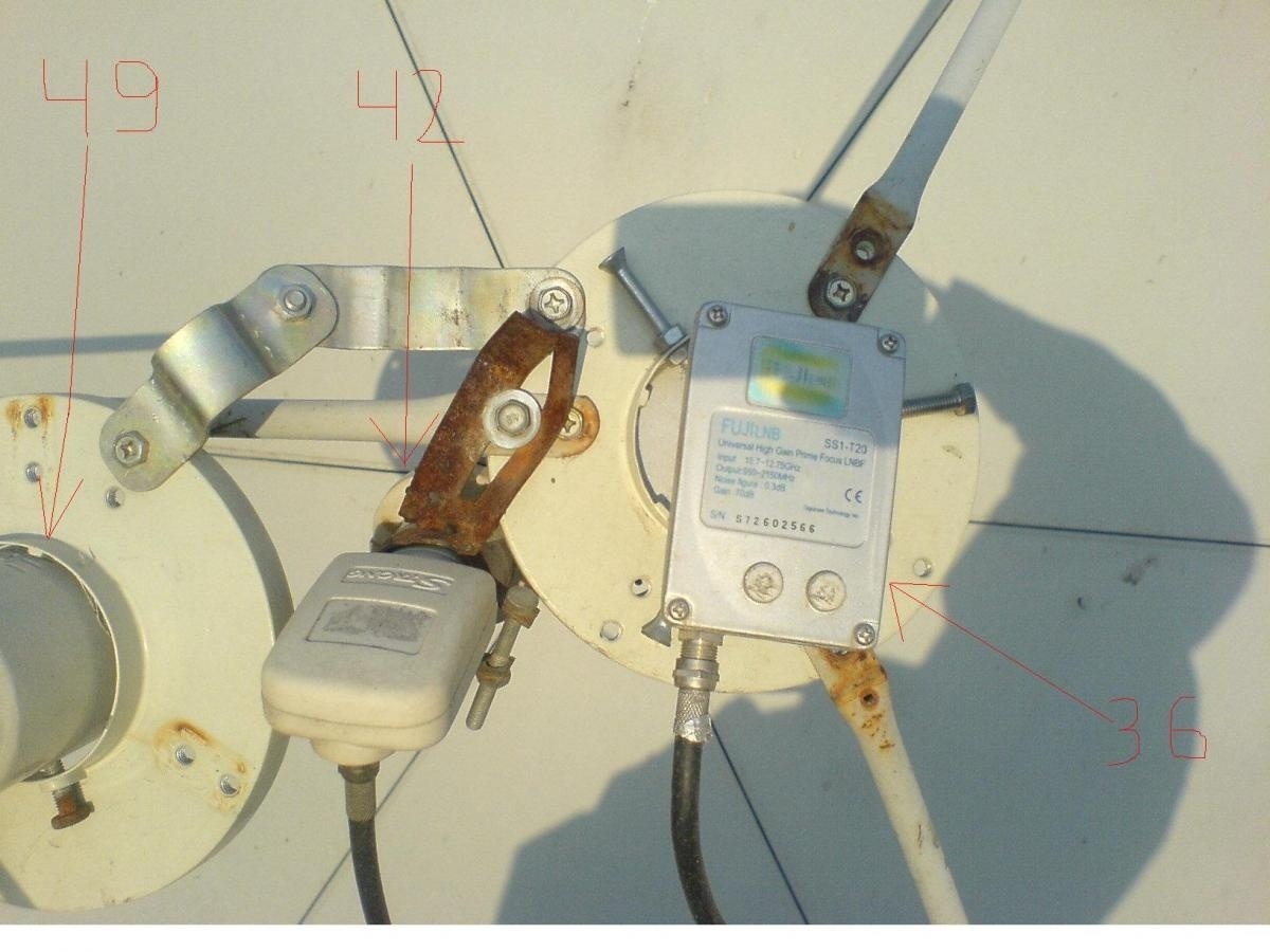

RuSaT Опубликовано 9 Декабря 2013 Поделиться Опубликовано 9 Декабря 2013 Уважаемые пользователи и мастера ! Сегодня получил конвектор фирмы евростар модели lp-9.Кто сталкивался с таким конвектором подскажите подойдет ли он на 36е градус и нужна ли пластина самодельная или же нет? Цитата Ссылка на комментарий Поделиться на других сайтах Прочее
RuSaT Опубликовано 9 Декабря 2013 Автор Поделиться Опубликовано 9 Декабря 2013 Цитата Ссылка на комментарий Поделиться на других сайтах Прочее

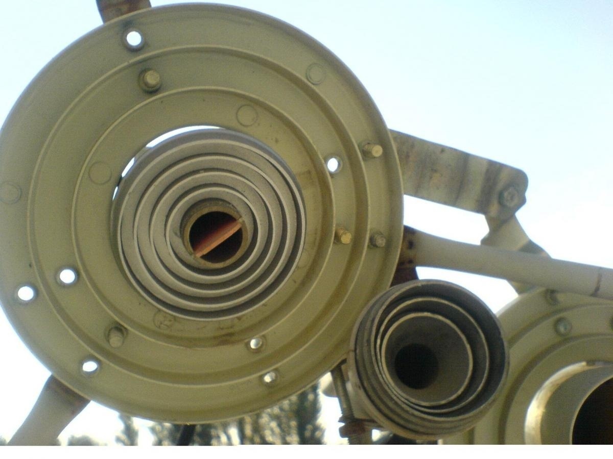

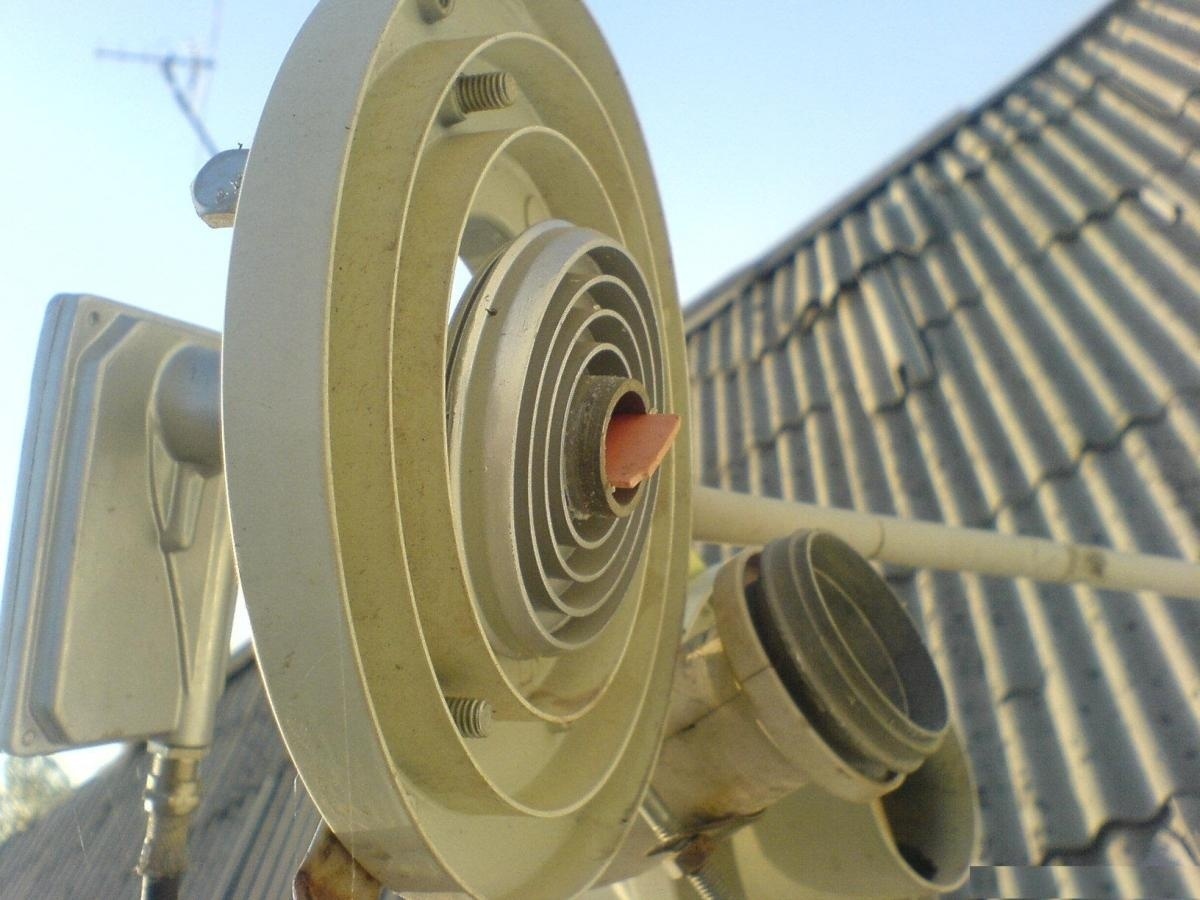

qodirovma Опубликовано 9 Декабря 2013 Поделиться Опубликовано 9 Декабря 2013 Уважаемые пользователи и мастера ! Сегодня получил конвектор фирмы евростар модели lp-9.Кто сталкивался с таким конвектором подскажите подойдет ли он на 36е градус и нужна ли пластина самодельная или же нет? Это и есть обычный линейный конвертор предназначенный именно для прямофокусных антенн как у тебя, сними свою на 36 градусе и поставь эту сразу увидиш разницу в процентах. Для данного конвертора также нужна пластина ставиш под углом 45 градусов. ты просил фотки? вот как у меня: 1 Цитата Ссылка на комментарий Поделиться на других сайтах Прочее
