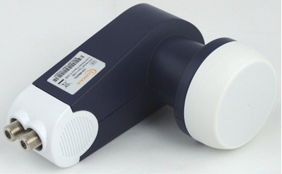

RuSaT Опубликовано 9 Декабря 2013 Автор Поделиться Опубликовано 9 Декабря 2013 ну тогда опробуем через пару часиков и посмотрим как он себя проявит позже отпишусь о результатах! Цитата Ссылка на комментарий Поделиться на других сайтах Прочее
qodirovma Опубликовано 9 Декабря 2013 Поделиться Опубликовано 9 Декабря 2013 любой ли конвектор линейного типа сейчас подойдет под 36 градус или же нет а то писали что вроде со старыми конвекторами которые ставили на 56е (переделанн)не идет ? Понимаете_ли конверторы по своей форме различаюстя и делятся на два типа имется в виду отдельный линейный конвертор Ку диапазона. Один тип которую предоставил я и та которая у вас она для прямофокусных антенн у которых углублён фокус отражения сигнала. Другой тип линейных конверторов по своей форме не имеют удлинённую горловину и порой в разы меньше чем указанно на скринах. От сюда вывод конверторы с удлинённой горловиной лучше ставить на лепестковые или цельно металические прямофокусные антенны. А те что по форме на подобии Strong показал на скрине на Турксат 42 они под офсетные антенны. 1 Цитата Ссылка на комментарий Поделиться на других сайтах Прочее
infinite.uz Опубликовано 9 Декабря 2013 Поделиться Опубликовано 9 Декабря 2013 Да головка с заводским облучателем это неплохо , однако можно заметить что шума у конвертора на фото многовато 0.5дицибел ,это уже прошлый век .Могли разработчики и по чувствительней транзисторы поставить .Значит где то сэкономили .Наверно с таким блоком лучше не связываться .Есть головки и по лучшими шумовыми характеристиками и с таким же облучателем. Цитата Ссылка на комментарий Поделиться на других сайтах Прочее
Veetalee Опубликовано 9 Декабря 2013 Поделиться Опубликовано 9 Декабря 2013 Берите конвертора Inverto, самое лучшее оборудование и никаких проблем с приемом, стоит дороже чем другие фирмы, но зато обеспечивает качественный прием спутникового сигнала. Цитата Ссылка на комментарий Поделиться на других сайтах Прочее
RuSaT Опубликовано 9 Декабря 2013 Автор Поделиться Опубликовано 9 Декабря 2013 Да головка с заводским облучателем это неплохо , однако можно заметить что шума у конвертора на фото многовато 0.5дицибел ,это уже прошлый век .Могли разработчики и по чувствительней транзисторы поставить .Значит где то сэкономили .Наверно с таким блоком лучше не связываться .Есть головки и по лучшими шумовыми характеристиками и с таким же облучателем. ну что прислали то и сфоткал ! Доставка была из дубая ! Цитата Ссылка на комментарий Поделиться на других сайтах Прочее
RuSaT Опубликовано 9 Декабря 2013 Автор Поделиться Опубликовано 9 Декабря 2013 Берите конвертора Inverto, самое лучшее оборудование и никаких проблем с приемом, стоит дороже чем другие фирмы, но зато обеспечивает качественный прием спутникового сигнала. нет у нас к сожалению конвекторов инверто если были то обязательно взял бы ! Спасибо ВЕЕТ ! Цитата Ссылка на комментарий Поделиться на других сайтах Прочее
RuSaT Опубликовано 9 Декабря 2013 Автор Поделиться Опубликовано 9 Декабря 2013 ну тогда опробуем через пару часиков и посмотрим как он себя проявит позже отпишусь о результатах! результаты таковы сигнал примерно одинаковый ну может пару процентов ниже на евростар чем на той заводской циркулярке Цитата Ссылка на комментарий Поделиться на других сайтах Прочее
Westmonster Опубликовано 9 Декабря 2013 Поделиться Опубликовано 9 Декабря 2013 Наверное просто потому, что чувствительность 0.5 дб. А на заводских (хотя они и для офсетных антенн и угол раскрыва меньше) чувствительно если память мне не изменяет 0.3 или 0.2 ДБ. Разница небо и земля, однако ввиду того что конвертор является прямофокусным (то есть большой угол раскрыва) он и скомпенсировал разницу и примерно прировнился к Вашей текущей головке по приему, уверен что если поставите точно такой же конвертор но более чувствительную, то прием должен чуть-чуть улучшиться... Но это лишь предположения! 1 Цитата Ссылка на комментарий Поделиться на других сайтах Прочее
