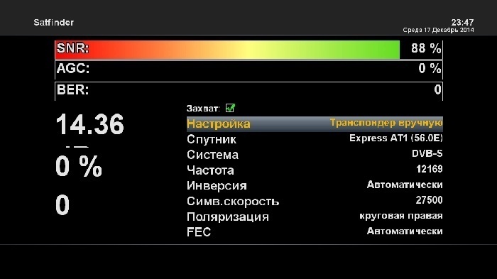

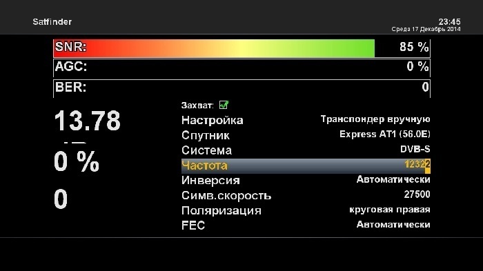

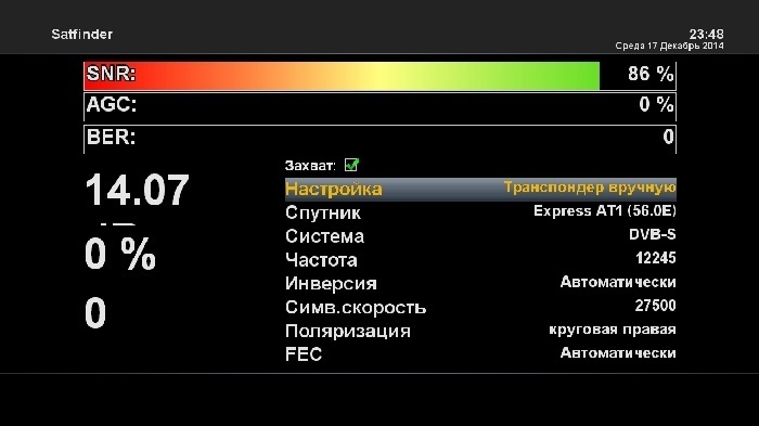

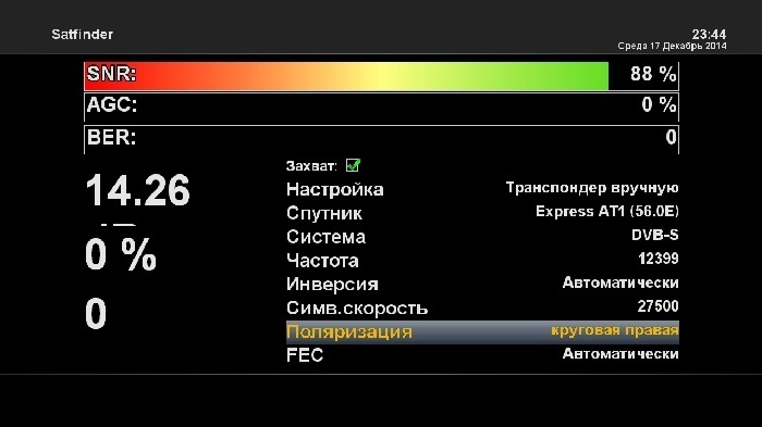

begali88 Опубликовано 17 Декабря 2014 Поделиться Опубликовано 17 Декабря 2014 12169v 12245 12476 signal chiqdi 85% di atrofidkorsatyabdi ntv+ lekin 12322 v va 12399v h da xam signal yoq negadir yoki bu 180smlikda ntv+ efekt bermidimi ustalar aytilarchi Ссылка на комментарий Поделиться на других сайтах Прочее

Damirich Опубликовано 18 Декабря 2014 Поделиться Опубликовано 18 Декабря 2014 begali88, попробуйте выставить в вашей системе формат сигнала DVB-S2 вместо DVB-S, может и выйдет сигнал, если ваш сатфайндер принципиален к этому! Ссылка на комментарий Поделиться на других сайтах Прочее
