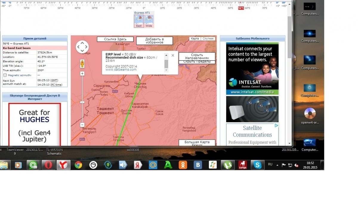

infinite.uz Опубликовано 29 Января 2015 Поделиться Опубликовано 29 Января 2015 когда настраивал тарелку на 56 по 12226 L 27500.сигнал 60-63 по DVB карте и программе ProgDVB. Какая карта на компе ? По своей двб-карте смотрел 12226 частота от 93-95% показывает . Головка самодельная тоже.И даже это не о чем не говорит .Надо на нтв + частотах выводить ,тогда будет толк. Даже навскидку видно что у вас сигнал слабоват .Ставьте заводскую тогда уж ,раз самоделкой не смогли словить .Намного надежнее будет и проще для вас .успехов вам Ссылка на комментарий Поделиться на других сайтах Прочее
bil00 Опубликовано 29 Января 2015 Поделиться Опубликовано 29 Января 2015 нтв+ не идет ты точно поьметел ! но я по твой карте посмотрел на твой город триколор и нтв+ его захватывает , ты только можешь смотреть в луче (Еast) и то не весь триколор! ты не сможешь смотреть луч (wide) посмотри тут http://www.lyngsat.com/packages/Tricolor-TV-56E.html и тут http://www.lyngsat.com/packages/NTV-Plus-Vostok.htmlт ты должен принимать а вот триколор не весь . Ссылка на комментарий Поделиться на других сайтах Прочее
bil00 Опубликовано 29 Января 2015 Поделиться Опубликовано 29 Января 2015 не понимаю как нет сигнала на нтв+ а на триколоре есть нтв на дном луче идут вместе( Easat ) вот твоя карта не знаю даже почему нтв не ловит тебе он светит не меньше чем мене также 60см антенну можно принимать . Ссылка на комментарий Поделиться на других сайтах Прочее
arix Опубликовано 29 Января 2015 Поделиться Опубликовано 29 Января 2015 тюнер опен с6. вбиваю частоты нтв+восток и пусто. а 3колор восток показывает. тарелка 90см. головка самодельная. может все таки поэтому. когда настраивал тарелку на 56 по 12226 L 27500.сигнал 60-63 по DVB карте и программе ProgDVB. Что означает по вашему пусто- нет сигнала или нет картинки? Если головка самодельная, не забыли ли вы установить в тюнере параметры LNB- 9750/10600? Пробуйте искать каналы на тюнере слепым поиском. Это что касается сигнала. А если выходит надпись "Кодированный сигнал" то нужно настраивать шару для НТВ+. Ссылка на комментарий Поделиться на других сайтах Прочее
