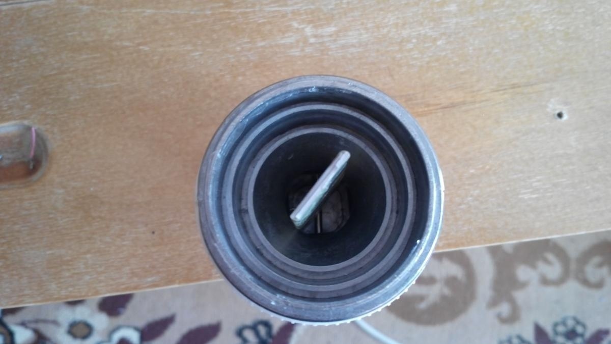

Twist90 Опубликовано 27 Февраля 2015 Поделиться Опубликовано 27 Февраля 2015 Сделал вот так нормально ? http://alltor.me/pictures/fd3128e7ae4ce9a47eafafdd1f519c29.jpg Ссылка на комментарий Поделиться на других сайтах Прочее
bil00 Опубликовано 27 Февраля 2015 Поделиться Опубликовано 27 Февраля 2015 Сделал вот так нормально ? http://alltor.me/pictures/fd3128e7ae4ce9a47eafafdd1f519c29.jpg и плостина должна стоять под 45% по идей . Ссылка на комментарий Поделиться на других сайтах Прочее
