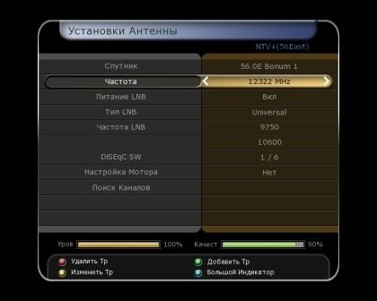

Sultanmuxtar Опубликовано 24 Мая 2015 Поделиться Опубликовано 24 Мая 2015 Чем плохо поставить нужную частоту гетеродина 10750 в тюнере ,когда у вас заводская циркулярка с осцилляцией 10750 мгц ? Не пойму вот. Чем мудрить вводя ложную промежуточную частоту 10600 (для универсалки) и вводить смещенные транспондеры. Во первых путаница получается . Во вторых народ сейчас начнет ловить на других частотах ,когда не надо велосипед придумывать и ставить оригинальные частоты которые в спутниковых сайтах. Да и сигнал всё равно со спутника лучше не станет. Как не крути ,а головка так же вещает на той же промежуточной частоте . Тюнеру всё равно, он работает со смещением и только высчитывает промежуточную частоту из разности несущей транспондера и LNB конвертера 12073 Н 27500 -(LNB 10600 универсал) - 1473 мгц 12226 Н 27500 - (LNB 10750 сингл) - 1476 мгц . Как можно заметить что тюнер так ловит примерно на той же промежутке. Разница 3 мгц. Тогда получается если уж ставите в тюнере LNB 9750/10600 , ловить надо на транспонедере 12076 для максимальной точности. . Илья вы конечно проферсионал по спут. настройках не хочу спорит но у меня тоже в настройках lnb 9750/10600 смотрю вес пакет с 56 нтв+ и 3колор с халявой без проблем с сентября 2014 года. Головка супербох твин тарелка 110 ресевир опенбокс с6 Ссылка на комментарий Поделиться на других сайтах Прочее
Sultanmuxtar Опубликовано 24 Мая 2015 Поделиться Опубликовано 24 Мая 2015 . Илья вы конечно проферсионал по спут. настройках не хочу спорит но у меня тоже в настройках lnb 9750/10600 смотрю вес пакет с 56 нтв+ и 3колор с халявой без проблем с сентября 2014 года. Головка супербох твин тарелка 110 ресевир опенбокс с6 фото коробки голофки Ссылка на комментарий Поделиться на других сайтах Прочее
